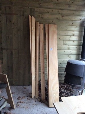

IMG_0230.jpgde diverse stroken gezaagd uit een underlayment plaat: verstijvingsribben, geleiders en verlengde geleiders;
De zaagvolgorde werd meer bepaald door de volgorde in de stapel platen, dan door enige andere logika.

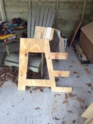

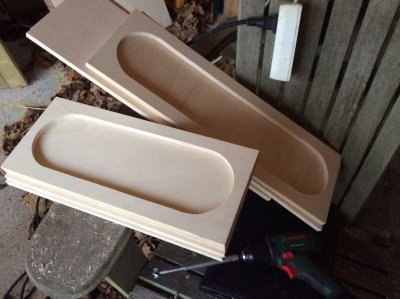

IMG_0234.jpgIn totaal zijn 8 schragen nodig. De eerste helemaal op maat maken en netjes afwerken en dan als model gebruiken om de resterende 7 schragen uit te frezen. Eerst maar eens ruwweg figuurzagen dan maar.
IMG_0233.jpgZo dus ongeveer.

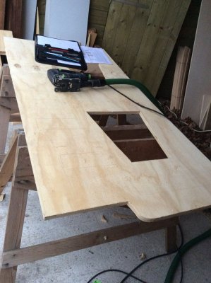

IMG_0237.jpgDan de schotjes voor de torsiebox gemaakt, zelfde methode: 1 model maken en deze gebruiken als sjabloon. Was de eerste keer dat ik het deed: viel niet tegen.

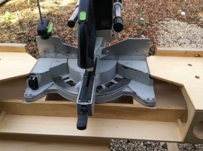

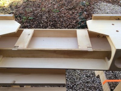

IMG_0257.jpgDan maak ik even een sprong in de foto's (had geen foto's genomen tijdens het construeren van de torsiebox constructie:(). Deze 2 dwarsspantjes heb ik tussen de verstijvingsribben gezet. Hierop komt de Kapex te staan. Ik kwam qua maatvoering net niet lekker uit hier. De plaatdiktes in de US zijn 19 mm (3/4 inch) en hier 18 mm. De vlakjes die ik heb weggehaald, zijn om ruimte te maken voor de rubber voetjes die onder de Kapex zitten. Het borgen van de zaagmachine zou eigenlijk van onderaf met 2 M6 bouten door de verstijvingsribben moeten gebeuren. Ik ga dat van bovenaf doen. Ik zet 2 moeren M6 in het hout aan de bovenzijde en kan dan van bovenaf de Kapex met 2 boutjes met sterknop snel borgen. Aangezien het berken multiplex nogal zacht is, heb ik toen alles in elkaar zat alle grote vlakken afgewerkt met een PU lak.

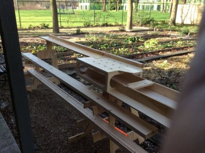

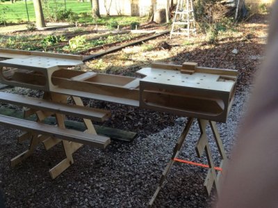

IMG_0255.jpgEn dit is dan het resultaat. De zon scheen vandaag lekker:cool:, dus lekker buiten zagen. Op de schragen heb ik de planken neergelegd, die verwerkt moesten worden.
IMG_0256.jpgOm een idee van de afmetingen te geven: de zaagtafel zelf (de torsiebox) is pakweg 1,80m lang, de tafelverlengingen die aan beide zijden kunnen staan, zijn ook nog eens elk 1,90m lang.

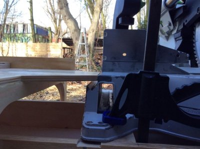

IMG_0258.jpgMet de zaag geplaatst:). Aan beide zijden nog geen 0,5 mm ruimte. Ik weet niet of dat dat de bedoeling was, maar strak is het wel...

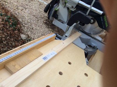

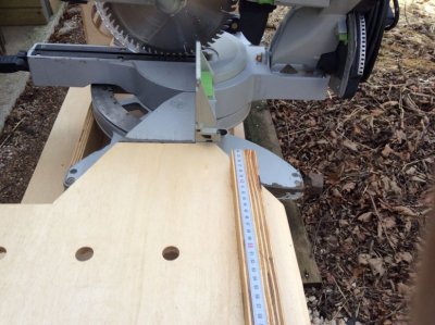

IMG_0259.jpgNadat ik de eerste keer de zaag had geplaatst om te zien of de theorie in overeenstemming was met de praktijk, had ik even een 'oh-sh*t' moment: zie de afstand tussen de geleider van de Kapex en de geleider van de zaagtafel = 55mm...Ik heb die avond stevig zitten googelen op de afbeeldingen van gelijkaardige (en het origineel natuurlijk) miter stands. Gelukkig kwam ik hier en daar commentaren tegen over deze offset: die is er welbewust in gezet en wel om niet direct in de problemen te komen als het hout krom is: ikke blij - het lag niet aan mij:cool:.
IMG_0260.jpgIk heb een aantal vulblokjes gemaakt. Probleem is dus voorlopig afdoende opgelost. Mocht het in de toekomst nodig zijn, dan zet ik er gewoon een aparte geleider op, in lijn met de Kapex geleider. De nauwkeurigheid is op dit moment voor mij meer dan voldoende en dus toereikend: ook bij het afkorten van langere lengtes binnen een 0,5 mm: dat heb ik nog nooit gehaald:D.

Voordat ik je uitleg las ivm de 55mm verschil tussen de geleiders had ik dezelfde beperking gemaakt bij het zien van de foto. Zoveel 'kromme' stuķken zaag ik niet, dus die zou ik dan toch gelijk leggen.

Dank voor het compliment:). Dat is goed voor het zelfvertrouwen. Ze zijn in ieder geval eenvoudig transportabel en dank zij de lichte constructie, pak je het hele zaakje zo op. Ron (Paulk) heeft bij het ontwikkelen van zijn werkbanken het transporteren als uitgangspunt gebruikt: hij werkt met een mobiele werkplaats. En ja, zoals gezegd: bij een volgende standaard zou ik ook wellicht de geleider gelijk zetten met die van de zaag. Maar ach, met een vulblokje gaat het ook prima hoor.
