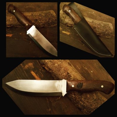

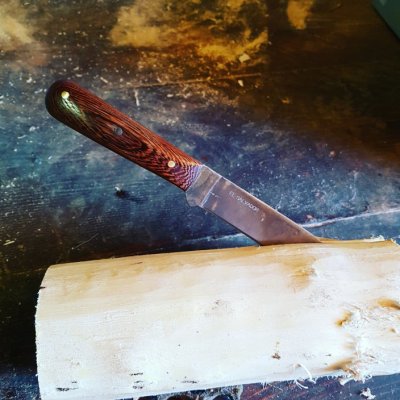

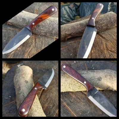

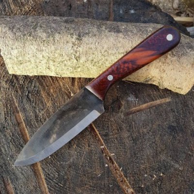

gewoon puur om even te delen en natuurlijk op zoek naar tips en trucs wou ik wat foto's plaatsen van mijn eerste 3 handvaten voor messen die ik gemaakt heb:
Nummer een: handvat van walnoot afgewerkt met tung olie deze olie eerst verwarmd en daarna aangebracht
Nummer twee: Handvat van wenge ditmaal weer met verwarmde tungolie
Nummer drie: handvat is van letterhout gemaakt en ditmaal met verwarmde lijnzaad olie (bij deze ook een simpele mozaïeken pin gemaakt).

Hetgene waar ik met de hardere houtsoorten tegen aanloop is dat bij het boren van de gaten het hout splintert als de boor er doorheen komt. zijn er trucjes voor om dit te voorkomen?
