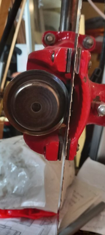

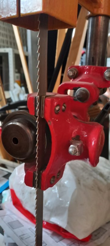

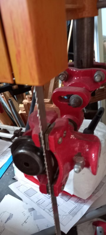

Het is uiteindelijk een complete restauratie geworden.
De niet gebruikelijke bovengeleiding behoeft echter nog wat aandacht.
Moet foto's effe zoeken...

Bovengeleider:
    48,4 KB · Weergaven: 29
    41,9 KB · Weergaven: 29
    46,4 KB · Weergaven: 28
