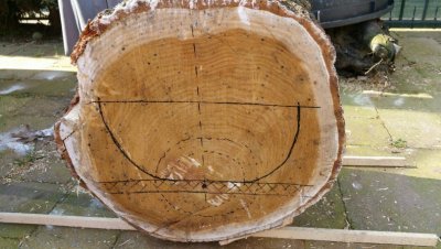

Een opmerking op hoe/waar je het blok door gezaagd hebt, met het hard uit het midden zal deze erg een kant op krimpen met het drogen, als het mogelijk is, en je het blok zo door zaagt dat het hart in het midden zit, krijg je een beter werkstuk dat niet scheef is getrokken en een betere balans heeft nadat het gedroogd is, misschien beter een voorbeeld tonen van wat Ik bedoel.
Hier is een blok waar het hart uit het midden zit, je kan het in twee helften zagen, en je zou een erg schuin trekkend werkstuk er van krijgen.
Of je kan het in drie stukken zagen, die alle drie even gelijk drogen zonder het schuin of scheef te trekken, je kan er natuurlijk ook twee stukken van maken in plaats van drie, en dan een heel diepe schaal of zelfs een vaas er van draaien
Bekijk bijlage 27904
Beste Leo,
Ik ga je advies opvolgen... op de foto kun je zien hoe ik deze laatste stam wil gaan zagen.
Het zwarte puntje is de "pit" en de gestippelde circels zijn de groeiringen.... :cool::rolleyes:
De strook met de kruisje gaat er tussen uit en dan hoop ik dat er 3 schalen uit krijg.
Ik heb de grootste schaal al getekend.... de kern bij de voet. Is dit verstandig? of kan ik de schaal beter andersom uit het hout halen?
Het boventste gedeelte is dus het meest stabiele stuk van deze stam?
