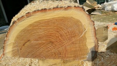

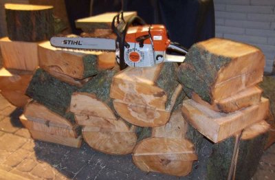

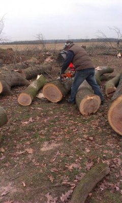

Hallo allemaal,
als beginnend draaier is het natuurlijk altijd leuk om steeds weer een stapje verder te wagen.
Dit heb ik afgelopen weekend dan ook gedaan. Op pad met een kleine aanhanger, kettingzaag en navigatie ben ik richting Kelpen gegaan.
Daar heb ik voor een paar tientjes hout mogen uitzoeken.... Amerikaans eiken... Volgens de hovenier die daar de bommen aan het vellen was.
Hier gaan we lekker met een vers geslepen zaag beginnen..
    98 KB · Weergaven: 542

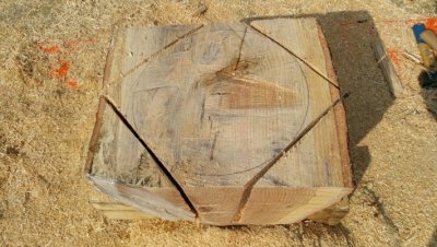

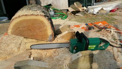

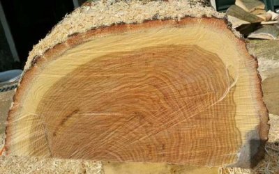

Hoi,
op een of andere manier lukt het me niet om via de I-pad tekst tussen meerdere foto's te plaatsen. Dus doe ik elke foto maar in een apart bericht.
eenmaal thuis verder met zagen..... Ook met een electrische zaag van de aldi kun je dikke stammen zagen.

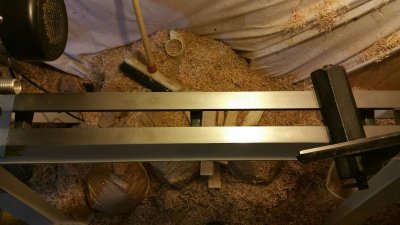

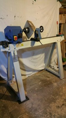

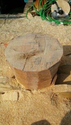

En dan de laatste 2 fotos tot zover
de circel welke je kunt zien is 35cm.... Ik max. 36cm tussen de centers draaien en geen millimeter meer :p
tot zover.....
Graag hoor ik tips op en aanmerkingen.
    98,8 KB · Weergaven: 543
    97,1 KB · Weergaven: 538

Roestige Spijker
5 okt 2013
1.198
119
53
Landgraaf
Persoonlijke bescherming..... Zou beter kunnen. Het is misschien niet goed te zien op foto... maar ik heb handschoenen gelaadsscherm en oordopjes aan.

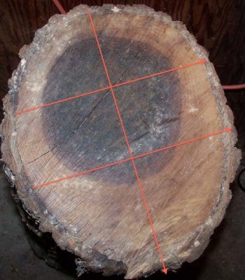

Leo Van Der Loo
13 apr 2014
1.507
467
Atikokan Ontario Canada
Tom... je hebt helemaal gelijk. En die tip voor een extra broek over de zaagbroek is het overwegen waard om er eentje aan te kopen.... en natuurlijk ook het behoud van mijn benen 
Ik zal niet veel zeggen, maar je hebt net zo veel kans om in je gezicht te zagen al in je benen, en ik ken twee personen die dat deden, zaagbroek helpt niet veel voor dat.

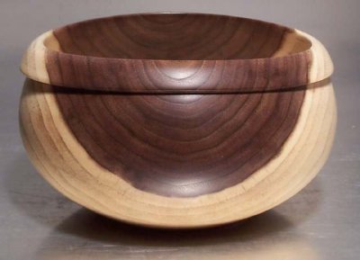

Een opmerking op hoe/waar je het blok door gezaagd hebt, met het hard uit het midden zal deze erg een kant op krimpen met het drogen, als het mogelijk is, en je het blok zo door zaagt dat het hart in het midden zit, krijg je een beter werkstuk dat niet scheef is getrokken en een betere balans heeft nadat het gedroogd is, misschien beter een voorbeeld tonen van wat Ik bedoel.
Hier is een blok waar het hart uit het midden zit, je kan het in twee helften zagen, en je zou een erg schuin trekkend werkstuk er van krijgen.
Of je kan het in drie stukken zagen, die alle drie even gelijk drogen zonder het schuin of scheef te trekken, je kan er natuurlijk ook twee stukken van maken in plaats van drie, en dan een heel diepe schaal of zelfs een vaas er van draaien
Hier onder is een voorbeeld van een evenredig (equal) en evenwichtig stuk, dat beter overkomt dan een ongelijk ziend werk.
Het is dikwijls beter om het hart uit de stukken te zagen, voorkomt de problemen die veroorzaakt worden bij het harthout (pith) en dat stuk kan gebruikt worden voor spindle werk

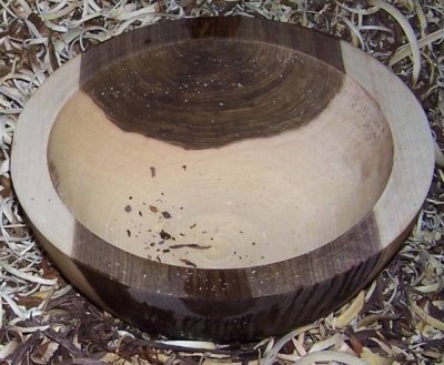

Oh ja, zie je die zwarte plek aan jou eiken block ??, rechts onder??, dat komt van ijzer/staal dat in aanraking komt met het natte hout, daar moet je echt op letten, of je hout zal vol met donkere plekken komen, Ik heb dat een keer meegemaakt, waar ik met mijn handen het sap van de draaibank geveegd had en toen weer over het hout gewreven om de vorm te voelen, dat hout zag er vies en vuil uit even later, en dat Amerikaans eiken is heel open hout zo dat dit er diep ingetrokken was.
Jouw schaal wil ook lekken als je er water in giet, je kunt er dikwijls doorheen blazen en je kunt het ook niet met vacuüm vast houden, maar best mooi hout.

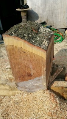

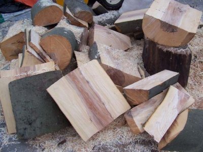

Hoi Leo,
Bedankt voor je opmerkingen... het zijn hele goede aandachtspunten.
Wat betreft het zagen.... ik begrijp precies wat je bedoeld.... ik heb nog 1 blok welke ik moet zagen.... dit zal ik dan doen zoals je op de foto hebt aanggeven, in 3 delen.
De rede dat dat ik die ene in 2 delen heb gezaagd is dat ik 2 grote kommen kan maken zonder spinthout.

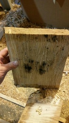

Je bent zeer opmerkzaam over die zwarte vlek in het hout...
Hoe diep trekt dit in het hout? 1cm of meer ? Ik neem aan dat dit niets te maken heeft met "Spalted wood"....
Hieronder een foto van andere stukken van deze boom.
Bij deze foto voelde ik echt metaalkorreltjes op die zwarte vlekken.... ik denk dat deze metaalkorreltjes op de werkbank hebben gelegen nadat ik de kettingzaag heb geslepen en dat ik toen het vers gezaagd hout op die plek heb gelegd.
Is dit fenomeen alleen bij eikenhout of ook bij andere soorten.... en wat kan ik nu het beste doen ?
Ik heb dus bijna bij alle gezaagde blokken van die zwarte punten/vlekken..... moet ik deze zo snel mogelijk wegzagen, zodat deze niet dieper en groter kunnen worden ?

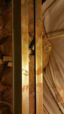

Ik heb al eerder eikenhout gedraaid (nat) en het viel me toen gelijk op dat de dag erna het bed aan het roesten was omdat ik deze niet meteen schoon had gemaakt en in de olie gezet.
Maar gelukkig heb ik het vrij gemakkelijk schoon gekregen. :cool:

Het looizuur in vochtig eiken zorgt voor snelle roest. Zelfs het aanraken met de vingertoppen wordt bij mij vaak zichtbaar, als ik één avond de buitenkant heb gedraaid en de volgende avond terugkom voor de binnenkant zie ik vaak al vingertoppen. Als het echt door schuren niet meer aan te pakken is neem ik ontweringswater met oxaalzuur.
Maar over het algemeen probeer ik
1) het eikenhout zo min mogelijk aan te raken
2) alle blanke delen van de draaibank zo snel mogelijk schoon te maken, met wat wd40 en een polijstpad.
3) het hout zo snel mogelijk aan de oppervlakte te drogen met een verfstripper en te schuren
4) de vierklauw van te voren inspuiten met wat wd40 en de schaal er niet langer dan strikt noodzakelijk in te laten zitten
5) aan de onderkant wat extra ruimte/dikte te laten om eventuele vlekken weg te kunnen draaien
De vlekken kunnen best diep het hout in trekken, door de grove porieën van eiken, 1-2 mm is al heel veel schuren, maar dat is alleen in kopshout,
gelukkig valt het op de andere vlakken mee. Een hele centimeter heb ik nooit meegemaakt. Als het hout droog is is het risico veel minder.
Ik zou me om die zwarte puntjes onder de lijm niet te druk maken, op 1-2 mm zal het niet aankomen lijkt me, dat kan er later altijd nog af.

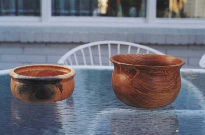

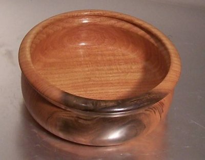

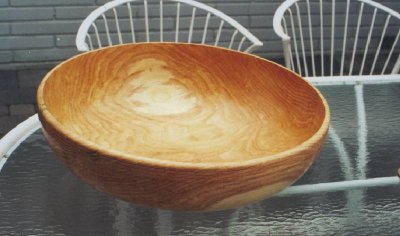

Jurriaan heeft het wel zowat allemaal verteld, Red Oak wat in Nederland Amerikaans eiken werd/word genoemd? word makkelijker dieper zwart dan Europees Eiken hout, omdat Red Oak zo erg open is van structuur, en dus die oplossende ijzer moleculen zal ik het maar noemen, verder er in kan gaat en door het in aanraking komen met het looizuur het hout ook dieper kan verkleuren.
Als het hout droog is merk je van het in contact komen met ijzer niet, maar dat kan later als er water/vocht in/aan het hout komt noch steeds van die donkere plekken veroorzaken, zo gebruik geen staalwol met het afwerken dat soms daar wel voor gebruikt word, voorkomen is beter dan genezen.
Oh hier in N. Amerika kennen we heel wat verschillende Red Oak soorten, maar ook verschillende White Oak species

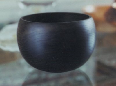

Er zijn ook andere zuren die hout kunnen verkleuren, zo vond Ik een grote end heel dikke Honey Locust boom die verwijdert werd en de onderstam was uitgehold door kleine mieren, vreselijke geur in dat gedeelte, en het hout was zwart als roet, veroorzaakt door het mierenzuur, hier wat foto's en ook een foto van een bolle zwart verkleurde Eiken pot, die Ik met ijzer dat opgelost is door azijnzuur, over dat hout gewreven heb.
Links is de schaal toen hij nog nieuwer was, op de tweede foto kun je zien dat die donkere kleur wel veer vervaagt is, aan de linker zijde van de grote schaal kan je nog juist een beetje van dat zelfde verkleuring zien.
De tweede schaal in de linkse foto is gedraaid van Burr Oak, een White Oak species
Honey Locust & Burr Oak bowls.jpg Honey Locust bowl.jpg Honey Locust.jpg Ebonized Red Oak.jpg

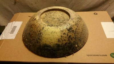

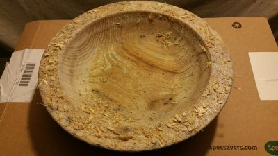

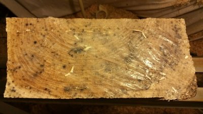

Hoi Leo,
Ik kon het niet laten om te kijken hoe het "red oak" zich laat draaien.
Nu heb ik dit voorgedraaiede kommetje niet gekookt maar ingesmeerd met houtlijm.
Alles behalve het midden in de binnenkant. zie foto's
Zoals je kunt zien zit de buitenkant vol met zwarte punten/vlekken.
De binnenkant heeft dit veel minder zeker waar ik geen houtlijm heb gesmeerd.
Zou het kunnnen zijn dat die zwarte punten/vlekken ook worden veroorzaakt door de houtlijm net zoals bij alle kopse kanten welke ik met houtlijm heb ingesmeerd??????

Ik had ook mijn eerste voorgedraaid stuk uit nat appelhout ingesmeerd met houtlijm en de volgende dag kwam er gelijk schimmel op.
Ik heb het nagevraagd aan mijn houtdraailesgever en hij zei dat je voorgedraaid nat hout best niet insmeerd met houtlijm, dus heb ik er de volgende dag nog een paar millimeter afgedraaid en nu na een dikke maand nog geen schimmelvorming gezien.
De kommen liggen in een goed verluchte kelder in een open kartonnen doos tussen de houtkrullen. Ik inspecteer ze tweemaal per week.
