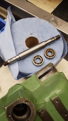

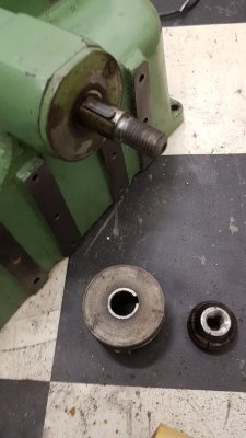

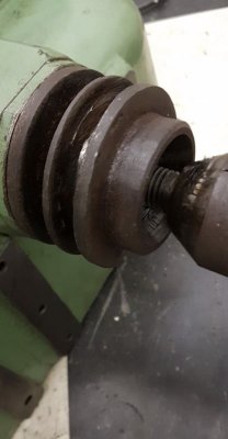

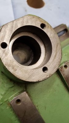

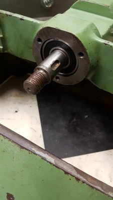

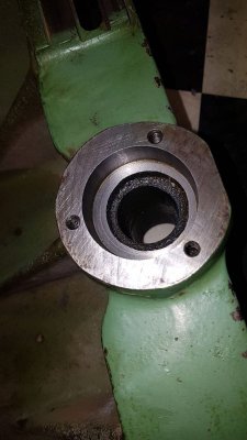

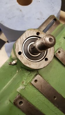

Ik ben een Ulmia 1610 aan het oppoetsen, zodoende kwam ik (zoekende naar wat info) deze post tegen.
De lagers zijn ook vervangen, tijdens dit klusje duurde het even voordat duidelijk werd dat de boorkop is (vast)geschroefd tegen de v-snaar pulley. Wellicht logisch, maar mocht iemand het zich afvragen dan is nu hier terug te vinden..
