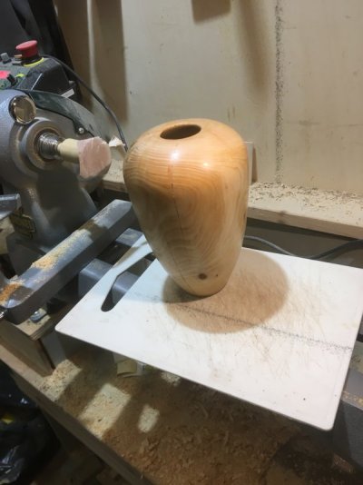

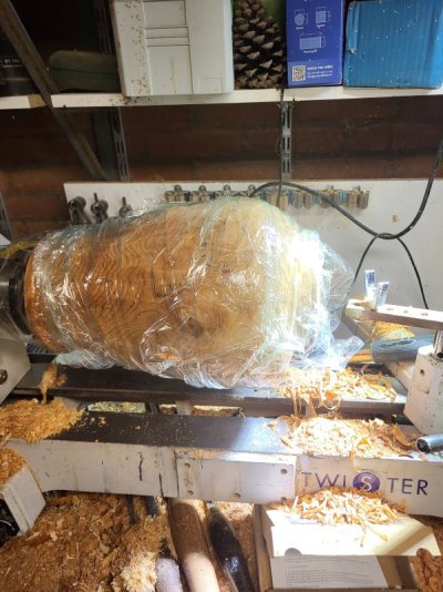

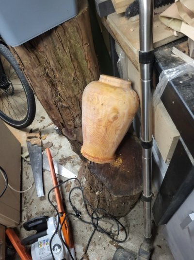

De voorgedraaide vaas staat op het ruwe materiaal. Uitgehold 30 cm diep. Wanddikte een 25-30 mm. Kopse kanten in de houtlijm gezet en de binnenkant gevuld met krullen.
Nu is het wachten tot ie droog is. Kopshout uithollen vind ik na een 20 cm best lastig worden. Gaat klapperen. Wel een bril gebruikt.

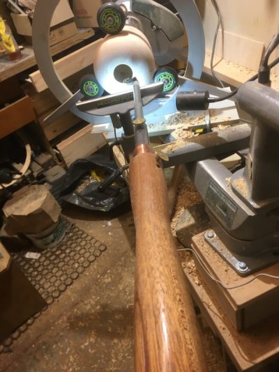

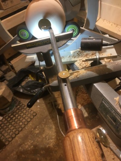

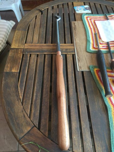

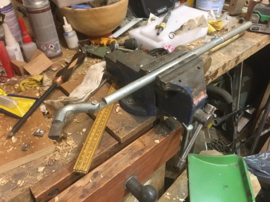

Ik zie dat je een phil irons toolgate hebt, hoe bevalt die en wat voor uitholgereedschap gebruik je daar bij????
Woodcut pro forme en een uithol tool van simonhope met een 6 mm carbide tip. Daar zit ook een laser geleiding bij maar die past niet zonder een bedverlenging.
Voor mij maakt het niet veel uit op ik uithol met of zonder die toolgate. Je komt met die toolgate wel iets dieper in de vaas. Ga je nog dieper dan moet die toolgate hoger en dan kom ik met de handvaten tegen de bovenkant van de opening. Maar voor de eerste 15 tot 20 cm gaat het prima met de woodcut pro forme.

Ik heb 80 cm tussen de centers. Maar voor de boorkop en boor heb je ook lengte nodig. 30 cm diep en 50mm breed gat geboord.

Nee de dikte van de hope is groter dan die van woodcut. Ja ik heb de arm en de laser.
Ben dit model arm al vaker tegengekomen op YouTube alleen de vraag rijst bij mij of dit een toevoeging gaat zijn voor mij…. Weinig ruimte en daarom ook een redelijk kleine bank. Het grootste wat ik tot nog toe uitgehold heb was een diepte van 30 centimeter uit de losse hand weliswaar met een bril. Ik heb daar het idee bij dat dat ook wel de max is voor mijn wensenlijstje en m’n draaibank. Het is in ieder geval een sportieve bezigheid om het op zo’n handmatige wijze te doen.
