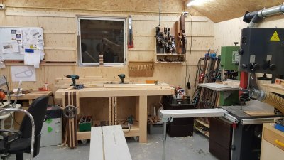

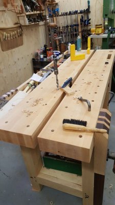

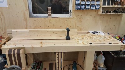

Mijn 2e Roubo werkbank, in hard maple en walnut. Met tooltray
guidovanalphen
9 mei 2011
128
In gebruik ;-))
Wat een complimenten, dank dank, fijn te lezen!
Ik wil er nog wel 1 maken hoor - als er nog iemand is die zo iets wil maar de tijd niet heeft, ik hoor het graag!
Enne....hij is gewoon in gebruik hoor: maar lijmen wel met een papiertje ertussen ;-)) haha
Fijne avond, mhg, Guido

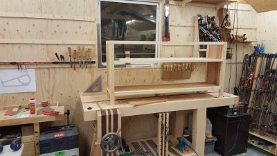

Ik moet het nog ff zeggen hoor, ik vind 'm geweldig en de bankklem vind ik echt helemaal top.
Trouwens.......wordt ie niet nog mooier met wat krullen en gereedschap erop?:)
Veel plezier met je bank Guido, ik ben benieuwd wat voor moois je er op gaat maken want na zo'n bank zijn de verwachtingen wel hoog geworden.:)

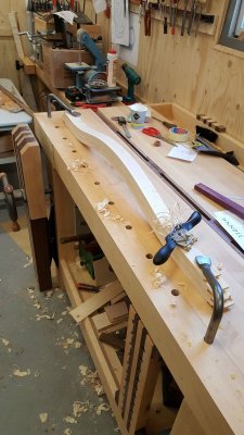

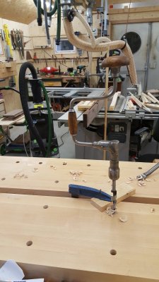

Ik ben nu extra 19mm gaten in het blad aan maken: dat is toch fijn om holdfast en werkbankklemmen overal in te kunnen zetten.
"Voorgeboord" met een goede Fostnerboor, de rest met een slangeboor in de booromslag.

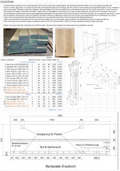

Mag ik zo onbeleefd zijn te vragen wat de kosten voor hout ongeveer zijn geweest?
Anders kan Rick deze vast wel beantwoorden :)
guidovanalphen
9 mei 2011
128
Prachtig werk! Chapeau!
Hoi,
Ik heb mijn eerste werkbank in beuken en sipo mahonie gebouwd (wilde eigenlijk gelijk al in hard maple, maar vond dat toen te duur en te spannend).
Ik heb toen 625 Euro voor het beuken en 100 Euro voor het sipo betaald.
Mijn 2e bank is van hard maple en notenhout. Dat was twee keer zo kostbaar ;-)) Weet neit of het 2x zo mooi is, maar ja, smaak valt niet over te twisten...
De kostprijs hangt erg af van de dikte van het materiaal: hoe dikker hoe duurder, en hoe minder lamineren nodig is.
Ik heb een zaag/ bestellijst gemaakt, die doe ik hierbij / geeft goed inzicht in wat er nodig is aan hout.
