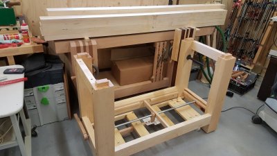

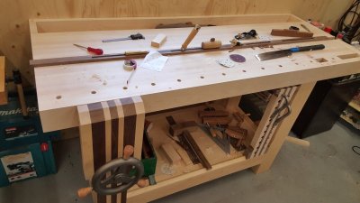

Dag beste forumleden,
Nu mijn eerste Roubo bank, in beuken, bij Ronald staat te blinken, is eindelijk mijn tweede (bijna) klaar!! Yippee :eek:
Deze is in glacier white hard maple met noten.
Ook heb ik de wielset kunnen vereenvoudigen (geen grote wijzigingen) en heb ik een tooltray toegevoegd.
Die laatste is demontabel, omdat ik nog niet zeker ben of het mooi, handig en passend is ;-))
Voor alle foto's verwijs ik jullie naar mijn Google foto album.
De serie begint eind 2015 bij Rick, in Zwolle.....
:rolleyes:
Ik ga hier ook wat foto's plaatsen, maar het downloaden van Google, het resizen, het draaien en hier weer per stuk uploaden is best een opgave - even geduld dus....Of is er iemand die een snellere manier op dit forum kent??:confused:
Het onderstel is al 1x in de wax olie gezet, de front vice deels (onderstuk) - de rest moet nog! Meer foto's daarvan volgen nog.

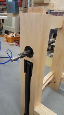

Knappe werkbank, één opmerking evenwel, de moer van de schroefspindel zit beter aan de achterzijde van de poot, nu komen alle (trek)krachten op de schroeven te staan. De moer aan de achterzijde ontlast de schroeven, die moeten dan nog enkel het roteren tegengaan.
guidovanalphen
9 mei 2011
128
Dag Tuoh,
Dank voor je compliment!
De moer van de front vice zit aan de achterkant, ingefreesd en wel. Aan de voorkant zit een zwarte kunststof plaat met een ovaal gat, die begeleidt de spindel - dat is onderdeel van het ontwerp van Benchcrafted ;-)
Hier zie je het beter:
en deze is altijd wel mooi om de keuze voor Benchcrafted te illustreren:
Met hartelijke groet, Guido
