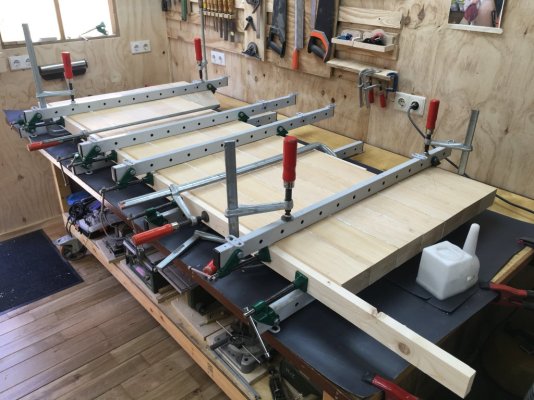

Zoals jullie al hebben kunnen lezen op dit forum heb ik mijn schuurtje omgebouwd naar een werkplaatsje.
Daar heb ik al een simpele, algemene werkbank voor gemaakt en nu ga ik verder om een mooie (hoop ik dan toch) timmer werkbank te maken.
In dat andere topic staat er al een en ander over, maar ik dacht het is handiger om hiervoor een apart topic te maken.
Dus ik begin hier even opnieuw :)
Het wordt een werkbank van ca 2 x 0,9m, hoogte 930mm
Het wordt een massief blad van ca 65mm dik, met achterin een verdiept gedeelte voor gereedschap
Geheel gemaakt van gebruikt hout n.l. Parana Pine, daar heb ik nog behoorlijk wat van liggen.
Of er kasten onder komen, of alleen een opbergrek/planken weet ik nog niet, daar denk ik nog over na.
Aan de voorzijde komt een meubelmakers bankschroef, daar heb ik vandaag de spindels voor gekocht.
Het hout op dikte geschaafd.

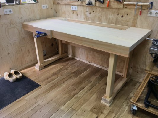

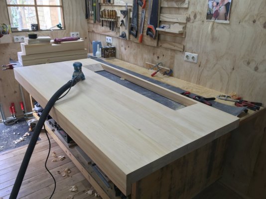

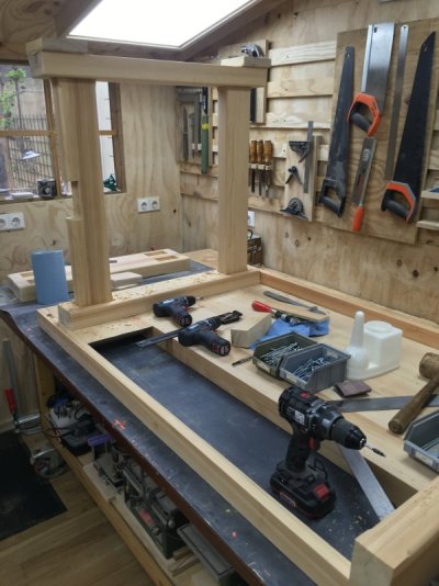

Mijn timmer werkbank is zo goed als klaar :)
Nog naschuren met de excenter schuurmachine, een laag of 3 Danish Oil er op en dan kan hij in gebruik worden genomen.
Hij staat als een huis, maar hij weegt dat ook flink wat.
De wringstok zit nog in tape omdat de lijm van de knop nog moet harden).
Ik ben er blij mee, al is misschien niet alles perfect, maar ik ben dan ook maar een hobbyist (en ik had ook geen goede werkbank natuurlijk, dus niet zo raar dat het nog niet perfect was :p )
