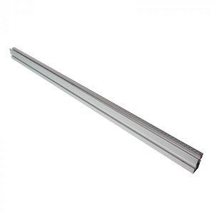

Inmiddels ook al wat uitbreiding van de zaag :)
een meterlineaal op de MFA-aanslag zodat ik wat langere balken/platen makkelijk kan aflezen in plaats van die korte lineaal die staandaar op de multifunctionele aanslag zit.
