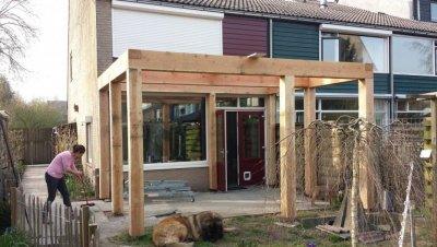

Ik ben bezig met een balkenlaag voor mijn veranda-dak. Die balkenlaag ligt waterpas. Om afschot te krijgen wil ik strips zagen van de balken in verschillende dikte zodat daarop het underlayment kan komen te liggen.
Deze balken zijn 70x120 mm bij een lengte van 170 cm. De balk ligt op zijn zijkant op de zaag dus ik moest door 70mm douglas heen.
De eerste balk trok al vrij snel scheef waardoor de zaag al zowat vastliep in het hout, dit was de poging om in één keer door de volle 70mm heen te gaan. Daarna even geprobeerd om in 3 stappen er doorheen te gaan, maar ik denk dat de lengte en het onhandig manouvreren roet in het eten gooide, dat liep allemaal niet zo lekker. Voor de zaag had ik met een zwik tegels een soort "roltafel" gemaakt.
Ik denk dat een combi van factoren hier even de oorzaak was dat ik de balken niet gezaagd kreeg.
In één keer 70 mm doorzagen, een te kleine opppervlakte vd zaagtafel, make-shift roltafel en een huurzaag met dubieus zaagblad.

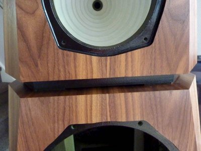

en mijn vorige project waar ik nog het nodige aan moet doen (kabels trekken en afsolderen en drivers plaatsen)
Een paar luidsprekers, gebouwd van watervast V313 MDF en gefineerd in Amerikaans noten met Osmo olie.
Grotendeels gebouwd met mijn trouwe OF1010 :)
