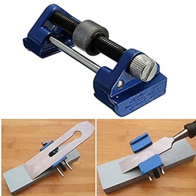

Sinds dat ik in de weer ben met handgereedschap maak ik gebruik van een slijphulpstuk zoals op deze foto:
In combinatie met een "protrusion jig" kan ik daarmee heel snel m'n schaafbeitel op de goede hoek afstellen en beginnen met slijpen.

Nu loop ik tegen het probleem aan dat de middelste centimeter van m'n beitel niet scherp wordt. De buitenste centimeters worden vlijmscherp (alsin; ik hoef m'n armhaar maar aan te raken en hij snijdt het al door - scheermes scherp dus), maar het midden dus niet. Ik heb al geprobeerd de hele beitel recht te slijpen (zonder de bolling die Matt Estlea beschrijft) maar ook dit helpt niet. Ik voel ook geen braam in het midden, ik kan wel een braam aan de buitenkant voelen.
Gisteren heb ik - om te testen - even uit de hand geslepen, en daarmee krijg ik de beitel wel helemaal vlijmscherp. Dat vereist echter een stuk meer concentratie en ik kan de hoek ook niet helemaal goed houden, dus het liefst blijf ik zo'n hulpstuk gebruiken. Dit bevestigd wel mijn vermoeden dat de beitel zelf vlak genoeg is en er geen gigantische holling in de schaafbeitel zit. De truc van David Charlesworth helpt hierbij ook natuurlijk.
Ik snap zelf niet helemaal waarom ik het midden niet scherp krijg. Zou het kunnen dat de beitel iets buigt door het hulpstukje? Ik draai hem niet echt heel hard aan, dus het lijkt mij sterk... Misschien dat het wieltje iets doet met de steen? Zou een betere kwaliteit hulpstuk helpen (zoals die van Veritas https://baptist.nl/slijpen-en-wette...elslijphulpstuk-voor-steek-en-schaafbeitels)?
Ik ben benieuwd of ik iets over het hoofd zie, ik kan altijd nog het hulpstuk helemaal in de ban doen - maar dan ben ik alsnog benieuwd wat dit fenomeen veroorzaakt.

Ik denk dat het komt omdat jouw slijphulp maar 1, smal wieltje heeft waarmee het over de steen rolt. Je kunt de beitel dus, zeker als je wat harder drukt, zijdelings omdat contactpunt heen en weer laten kantelen. Persoonlijk had ik daar ook last van met vergelijkbare slijphulpstukken.
Met de slijphulpstukken van Veritas, die brede rollen hebben, en met die hele dure van Woodpeckers (twee rollen met voldoende ruimte ertussen) heb ik dat niet meer.

Draai de schroef inderdaad niet te hard aan, net genoeg tot de beitel klemt. En probeer met twee vingers eens wat extra druk in het midden te zetten. Kleur het snijvlak van tevoren met een donkere stift in, dan kan je goed zien waar het materiaal wordt weggenomen.
Wat Henk zegt, deze hulpstukken kunnen kantelen om het smalle wiel. Als je alleen druk aan de buitenkanten zet, en mogelijk ook de schroef te hard aandraait, gaat het geheel wiebelen om het midden en zal het midden nauwelijks geslepen worden.

Hb je de slijphulp aangepast? Heb de youtube-links niet bij de hand. Het ding trekt krom bij aandraaien waardoor de beitel niet goed ligt. Twee randjes er af vijlen en het werkt.

Deze bedoel je?
Het kromtrekken is duidelijk zichtbaar en inderdaad makkelijk verholpen.
Met dat én op de juiste manier druk zetten moet het lukken.

Als je zo'n ding uit elkaar haalt, dan kan je dat stuk waar hij aan staat te vijlen, gewoon tegen de schuurband houden. Als je aan de buitenkant een mm of 3 laat staan, waar je schaafbeitel op rust is dat genoeg. Als je hem wat strakker aandraait in zijn uitvoering, ligt de beitel weer bol. Die slijphulpen hebben niet zo veel stijfheid.

Deze bedoel je?
Ja. Er zijn er meer.
Het trieste, grappige is niet dat het een chinees prul is. Het trieste, grappige is dat onze Europese handelaren nu juist dat model inkopen. Bij Ali kun je ook een andere versie kopen waar in ieder geval het probleem voor 'dikke' steekbeitels is opgelost.
Het origineel, waar ze allemaal van zijn nagemaakt is op het Engelse Ebay voor redelijk geld te koop. Die heeft een veel stevigere constructie, dat buigt minder door.
11.627
4.507
Ik heb dat ding uiteraard niet gekocht, maar gekregen. Met een paar berg beitels en een nooitgedagt guts. Dus maar even gemodificeerd naar een werkend model. De groef voor de houtbeitels kan je prima met een driehoekige vijl op maat maken. Snijolie voor non ferro er op, dan heb je haast geen last van spaantjes die vastplakken in je vijl .

Deze bedoel je?
Was ie al, met wat secure aanpassingen is hier prima mee te werken. Ik heb destijds de binnenkant ook verder uit geveild om dikkere beitels te kunnen pakken. Succes ermee
