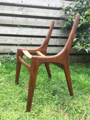

Dag allemaal,
Ik heb onlangs 4 teak houten mid century stoelen uit 1965 gekocht voor een kleine prijs. Ik ben van plan de stoelen te voorzien van een nieuwe bekleding en wilde (omdat ik dan toch bezig ben) het hout ook eens een goede behandeling geven. Mij is verteld dat voor teak hout een goede teak olie en een staal sponsje nodig is om het schoon te maken en er weer beter uit te laten zien. Ik heb een teak olie van het merk Starbrite en de staalsponsjes van de jumbo. Ik ben er mee aan de slag gegaan maar het valt me op dat er een soort van witte/grijze puntjes in het hout zijn gekomen. Ik voel me helemaal rot. Wat een kleine leuke klus had moeten zijn (ik ben op dit gebied echt een beginneling, maar je moet ergens beginnen toch) voelt nu als een mislukt project. Ik denk nu alleen maar: "Ik heb het hout verpest". Wie o wie kan mij helpen met tips hoe ik dit eventueel nog kan herstellen of hoe het eigenlijk is ontstaan.

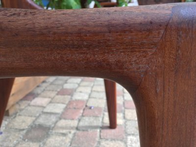

Hier twee foto's, de foto waar de gehele stoel op staat is hoe het er uitzag voordat ik met de olie begon, en de detail foto is na de olie (met gekke grijze streepjes)

Volgens mij zijn de grijze streepjes stukken waar het eerst zwart was. Dus waar eerst viezigheid in zat en dat is er nu af, en nu kijkt het zo grijs. Kan dat? en wat is dat grijze dan? en hoe kan ik het wegwerken?

Ik denk dat dat grijze is wat je eraf schuurt met je staalwol, dus of een lak, restanten olie etc. Wat zat er op de stoel? Als daar lak op zat heeft olie niet zo veel zin, die moet namelijk in het hout trekken.
Maar dit zijn binnenstoelen, die teak olie is volgens mij specifiek voor buitenmeubilair voor onderhoud en om vergrijzen tegen te gaan (hoewel de ene of de andere teak olie verschilt, wat dat betreft is het een beroerde aanduiding, je weet niet wat erin zit).
Ik zou misschien gewoon iets gekookte lijnolie-achtigs proberen, maar als er iets van lak op zat, dan zou je erachter moeten komen wat voor lak je daar eens bovenop zou kunnen smeren.

Allereerst dat zijn fraaie stoeltjes Scandinavisch design en volgens mij van Wegner. Een bekende ontwerper uit die tijd.
Ten tweede volgens mij is dit geen Teak maar (Rio)Palissander.
De grijze streepjes zijn lak resten die niet volledig weg gepolijst zijn probeer eens met wasbenzine in combinatie met (fijn) staalwol het hout nog eens door te wassen (polijsten) en zeker dit nog niet doen met een olie de olie zorgt voor een (buffer)laagje waardoor je niet optimaal kunt werken (schoonmaken/polijsten) Nadien met was benzine afnemen zodat alle metaaldeeltjes van je staalwol weg zijn dit kan namelijk lelijke verkleuringen geven of je moet met rvs staalwol werken dan heb je hier geen last van. En wasbenzine is een uitstekende ontvetter die het hout niet aantast en door de snelle verdamping heb je ook geen last van vezels die gaan opzetten, natuurlijk wel in een goede geventileerde ruimte en handschoentjes aan.
Vervolgens zou ik de stoeltjes in een (lucht)hardende olie zetten en niet in een Teakolie die niet uithard. nadat deze olie uitgehard is (Minimaal 24 uur) een boenwas aanbrengen en deze na droging uit boenen. Dan heb je weer mooi afgewerkte stoeltjes.
Deze stoeltjes waren er in 2 afwerkingen namelijk spuit lak en of afgewerkt met olie en nadien in de harde was gezet.

Als er lak op heeft gezeten kan het zijn dat de witte puntjes die je nu ziet restanten lak zijn. Wellicht kun je een stukje proberen met schraapstaal of een stukje glas.

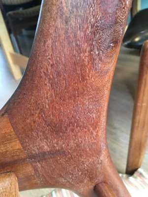

Ik ben met de staalwol en wasbenzine aan de gang gegaan en dit is het resultaat:
