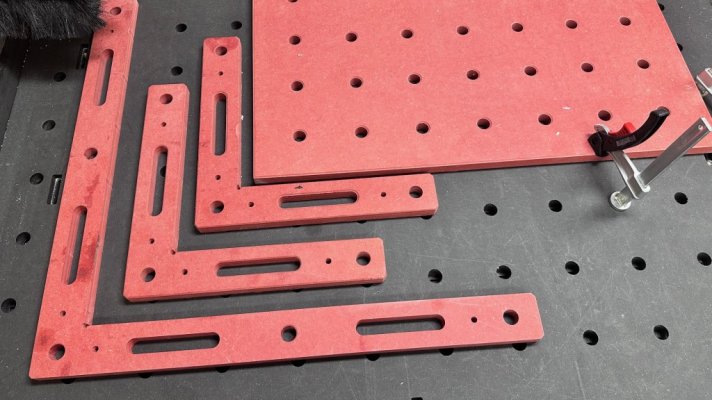

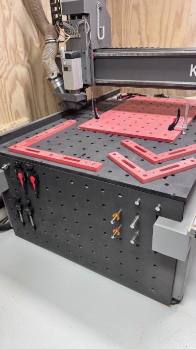

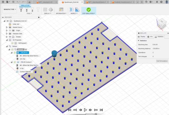

Met een CNC is het maken van zo'n blad een fluitje van een cent. Heb je eenmaal een goed uitgewerkte tekening dan kun je daar eenvoudig allerlei varianten op verzinnen en maken.
Zo heb ik niet alleen het werkblad van mijn CNC van gaten voorzien, maar ook het horizontale deel
Je moet even wat handigheid opdoen met het maken van de tekening en op de juiste wijze invullen van de benodigde bewerkingen (in dit geval de gaten maken en de gewenste vorm uit het MDF frezen)
maar als je dat eenmaal hebt is zo'n plaat binnen een uur klaar.
En als je dan nog wat reststukjes Valchromat hebt liggen zijn er ook meteen handige hulpstukken te maken die in combinatie met het MFT blad te gebruiken zijn voor andere projecten.
Een handeltje in dit soort bladen opzetten zonder CNC lijkt me idd een aardige uitdaging, als je de uren gaat rekenen die er in gaan zitten om alle gaten zuiver te krijgen / te variëren met afmetingen / wel geen afgeschuinde kanten / etc. dan worden het dure bladen ben ik bang .....
