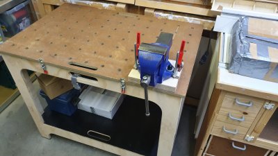

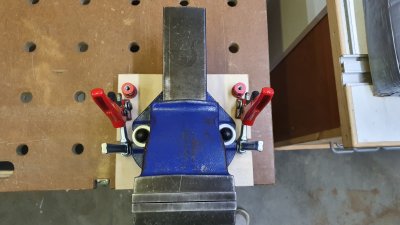

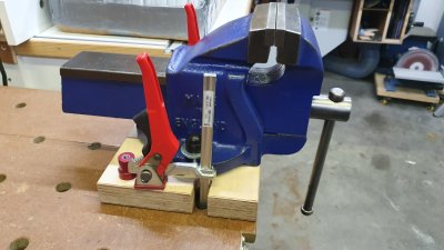

Wat een toeval weer, gisteren ook een MFT tafel gemaakt. Van 18mm multiplex. Maar wel de mal die hier op het forum rondzwerft en zelf is gemaakt op een CNC machine. En die mal werkt echt perfect.
Ik heb de dogs wel bij 247 wood besteld en had nog een oud versleten 20mm freesje van Ecotools. Met ondersniijder maar dat ging toch best moeizaam, dus heb ik elk gaatje eerst nog even voorgeboord uit de losse pols.
Al met al zit er nul speling op de dogs en de gaten. Het is wel een flinke klus bij elkaar. Een werkblad van 133 bij 95 cm. Daarna nog alles afgerond met de kantenfrees.
