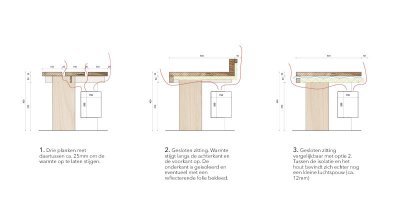

Bij deze drie tekeningetjes van de principes die ik in gedachte had. Graag zou ik horen bij welke variant jullie de minste problemen met scheuren en vervormen verwachten? Ik realiseer me dat de poten in geen van de varianten beschermd zijn. Daarvoor moet ik nog wat bedenken;)

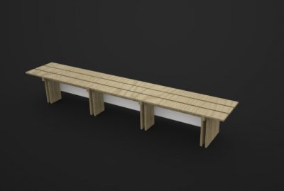

en tot slot nog een afbeelding van een eerste schets op basis van de eerste variant
Groet,
Ik zou voor optie 1 gaan zodat de warmte zoveel mogelijk weg kan, en dat het ook warm wordt in het vertrek. Als je alles dicht maakt en de warmte kan niet weg, dan wordt automatisch de verwarming hoger gezet omdat het koud is, met het gevolg dat de bank nog meer te verduren krijgt. Als het huis normaal verwarmd wordt en je gebruikt droog hout, redelijk dik de bank mag wel wat body hebben, dan kan het m.i. nergens geen kwaad aan wat krom trekken en scheuren betreft. Dan hoef je denk ik ook niet te isoleren, want ik neem aan dat er normale temperaturen verwarmd wordt ± 20°. de radiator zal neem ik aan niet loei heet gestookt worden?

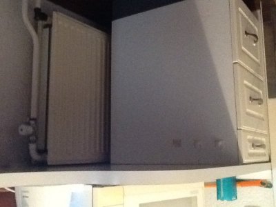

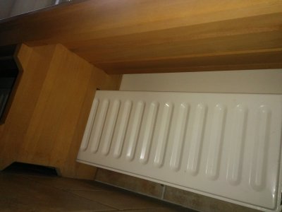

Dit Keukenkastje staat al 10 jaar gelamineerd MDF staat ± 7 cm van de radiator af.
Sorry foto staat op de kop, ,maar je kunt je een beeld vormen hoe de situatie is, ik had toentertijd geen ander mogelijkheid.
Groet pel

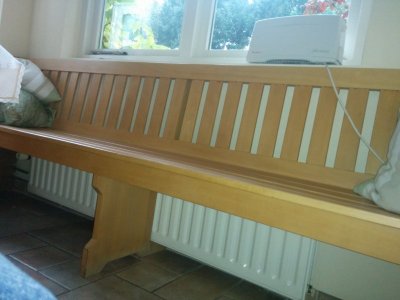

Wij hebben thuis in de keuken (van ons nieuwe huis) een bank met een radiator eronder. Ongeveer zoals jij wilt maken.
Het is door de vorige bewoners gemaakt, dus details over afwegingen heb ik niet. Ik weet wel dat het er al 18 jaar op deze manier prima in zit. het hout is rondom gelakt. volgens mij is het (massief) beuk.
op deze onderste foto lijkt het een dichte balk waar je op zit, maar in werkelijkheid zijn het latjes met ruimte ertussen.
