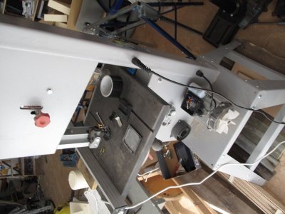

Ik heb onlangs een lintzaag mogen overnemen, gratis maar dat was met een reden:p,, de motor zou zijn doorgebrand.. En hij was net uit zijn garantie tijd, repareren was schijnbaar te duur, en ze waren een beetje klaar met deze lintzaag.. ( daarvoor hadden ze dezelfde die het ook begaf) Maar weet: studenten van de Design Academy ( waar ik op zit ) takelen zo'n apparaat behoorlijk toe, het is afgrijslijk om te zien hoe onze machines op school worden verkracht!:mad: het moet tegen de grootste "randebielen" kunnen, hufterproof is een lintzaagje van Metabo niet echt, zeker niet voor zo'n prijs..
Hier stond hij eenzaam te wezen, wachtend op een nieuw baasje..
Eerst even uitgelaten, op een pallet met een steekwagen van het centrum naar mijn studio getrokken.. trok veel bekijks ;)

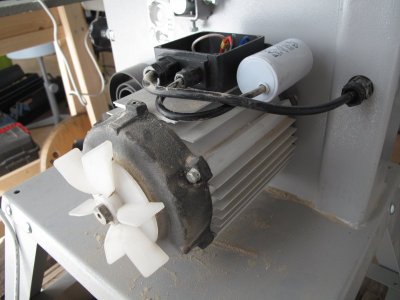

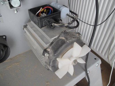

nu heb ik het geluk mogen hebben dat er een vakman er even na wilde kijken,
CivixX welte verstaan..
Wat ik zou kunnen doen is de motor opnieuw laten wikkelen ( wie heeft hier ervaring mee? )
Of beter misschien een nieuwe motor erop laten zetten.. of 2'e hands maar dat lijkt mij lastig te vinden?

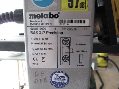

Wat wordt er exact bedoeld met 40% op het plaatje? Is dat een soort "inschakelduur" " uithoudingsfactor"?

Geen idee Ornament,
P1 is het opgenomen vermogen, P2 het afgegeven vermogen. Het kan zijn dat met die 40% bedoeld wordt dat dit een marge is. Ik heb dit nog niet gezien bij elektromotoren, het plaatje staat op de zijkant van de zaag en niet op de motor zelf. Hierop ontbreekt een typeplaatje. Ik kan me zo voorstellen dat een klein latje/balkje zagen een kleiner vermogen vergt van de machine maar een marge op een opgenomen vermogen zou geen optie kunnen zijn lijk me. Waar de S6 voor staat is me ook niet duidelijk.

S6 = Continuous duty with intermittent periodic loading
A sequence of identical duty cycles each consisting of a period of operation at constant load and a period of operation at no-load, machines with excited windings having normal no-load rated voltage excitation. The operation and no-load periods are too short to attain thermal equilibrium during one duty cycle. Unless otherwise specified the duration of the duty cycle is 10 minutes. The recommended values of cyclic duration factor are 15, 25, 40 and 60 percent. This Duty is different from S2 duty, as in S2 Duty there is a period of rest after the On – Load operation. Normal S1 duty motors are suitable to operate on S6 Duty provided the Load Inertia is maximum equal to Motor Inertia.
Bron: HMM Technical Guidlines - Hindustan Motor Mfg. Co. www​.hindmotors.com
Edit: en nu in het Nederlands:
S6 = Ononderbroken bedrijf met periodiek intermitterende belasting
Bedrijf samengesteld uit een reeks gelijke cyclussen, elk bestaande uit een periode met constante belasting en een periode met nullast. Er is geen rustperiode. De motor draait continue echter de belasting is gedurende bijvoorbeeld 40% van de cyclus (normaal 10min.) gelijk aan het vermogen vermeld op de kenplaat. De kenplaat vermeldt b.v.: S6 - 40%.
bron: PDF
Nando, wie weet heb je hier ook meteen de oorzaak van het doorbranden te pakken: ik zal de door jouw gekozen karakterisering van de gebruikers niet herhalen, maar zulke gebruikers kunnen weleens te lang achtereen hebben lopen 'raggen'.

het lijkt veel op de arbeidsduur zoals die wordt aangegeven bij lasposten. Daar kan misschien best wel naar gekeken worden bij de aanschaf van een nieuwe motor, lijkt mij.

De link die Jaap mij stuurde lijkt mij ook wel wat, is dat mogelijk? een motor die meer dan de helft goedkoper is uiteraard een aanwinst, is dit een goede vervanger?
http://www.elektromotoren-online.nl...ion=article&group_id=20000005&aid=559&lang=nl
Deze motor kan niet op je zaag. Dit is een 400V motor namelijk. Erop lijken is niet voldoende, je hebt namelijk met meer factoren te maken dan alleen Voltage en Amperage. (die kwamen niet overeen) De flens van de motor is belangrijk om de motor op de zaag te kunnen monteren. (De motor op jouw zaag heeft geen flens er wordt van binnenuit tegen de behuizing geschroefd) De lengte en dikte van de as waar de poelie op gemonteerd wordt is van groter belang dan de flens maar komt de motor verder naar achteren gemonteerd dan zal automatisch de lengte van die as kleiner worden. Het afgegeven vermogen en het toerental zijn ook van belang.
Hierom is het nog niet zo simpel om zomaar zo'n motor te vervangen.
