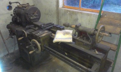

Heel erg bedankt voor deze informatie, en voor Jan hier is een - niet al te beste - foto. Het is inderdaad een flinke bult gietijzer, maar ik zal eerst eens kijken of en wat het moet kosten inclusief vervoer...

Bij veel van die grote metaaldraaibanken zit er standaard een fikse mechanische vertraging ingebouwd op de hoofdas, dwz. dat de hoogste snelheid op de bank nog veel te laag is om vlot hout te draaien.

Nou Hans aan zo'n bult gietijzer zou ik niet beginnen. Eigenlijk moet alles vervangen worden voor een werkbaar resultaat. Misschien zit er een knots van een kopdraaibank in. Het wordt een hels karwei met hoge kosten (kop-as-motor-beitelsteun etc.) en een resultaat die het houtdraaien er niet vrolijker op maakt; geheel spontaan hoe deze machine op me overkomt.
Gewoon verder zoeken lijkt mij.

Inderdaad, Appingedam, ik zie het maar als een bijdrage aan de bodemstabiliteit alhier om die klomp ijzer deze kant op te halen, kan íe mooi naast mijn Dankaert vlak- vandiktebank staan om trillingen te dempen ;-).
