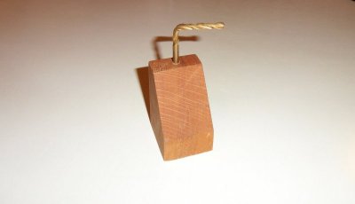

Die boren van Herman Buitelaar doen het prima, voor dat geld hoef je eigenlijk niet eens een slijpmachine aan te schaffen.
Jeroen, ik heb mij ook eens laten verleiden om zo'n kist met boren te kopen, o.a. bij van Cranenbroeck. Bij het eerste gebruik plooide het boortje helemaal om, sindsdien heb ik dit in de werkplaats staan als ik soms weer in zo'n bui ben om bras te kopen. Natuurlijk onder voorbehoud dat ik de boren van Ecotools en Ebay niet ken.
