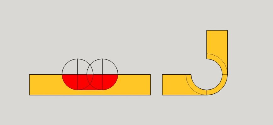

Maak het 8x4 materiaal ter plaatse van de hoeken 2x4 door 6 mm breedte weg te nemen. Bijvoorbeeld met 2 boorgaten 12 mm op de naad van 2 tegen elkaar geklemde stukken, vervolgens het tussenliggende stuk wegvijlen. Zie afbeelding. Je kunt dan de hoeken met de gewenste straal buigen.
In mijn voorbeeld is de straal van de buitenbocht 8 mm, te bereiken door buiging rond de eerder gebruikte 12 mm boor.
Ik denk dat de afstand tussen beide boorcentra op π/2 * 6 (=ca. 9,5 mm) moet liggen, ervan uitgaand dat je bij buiging bijna uitsluitend rek veroorzaakt en amper compressie. Als dat niet klopt horen we het wel, er zitten op dit forum mensen met (veel) meer verstand van metaalbewerking.

Bekijk bijlage 138306
Okay... wow! Dit is andere koek, maar zeker haalbaar! Hiermee kan ik beide uitdagingen in 1 keer oplossen. Bedankt voor deze input!!
