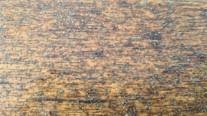

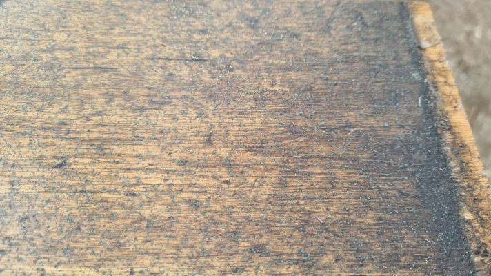

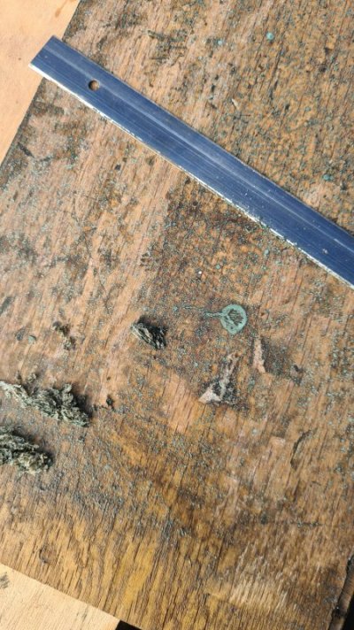

Als de vloer ligt zal ik hem zeker nog schuren met een woodboy/boenmachine.
Reden voor het schuren voordat hij door de vandiktebank ging was om de messen te sparen. Wellicht ging de toplaag er makkelijk af, maar helaas.
Inmiddels is de vloer helemaal door de bank geweest. In totaal 6 setjes messen en anderhalve dag voor nodig gehad.
Allen dank voor de tips!
Mocht iemand de toplaag nog willen zien, zie bijlage.
