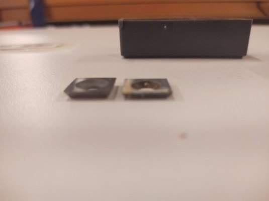

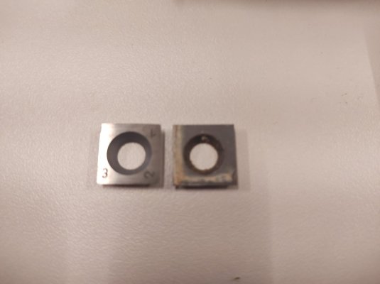

Ik heb die van freeskop.nl momenteel in gebruik, ze doen zeker niet onder voor de originele van felder.
De messen van de lakfrees van metabo zijn anders die heb ik ook liggen zie de bijgevoegde foto.
Links is voor de spiraalas rechts is van de lakfrees.

Bedankt Barry voor de foto's, duidelijk deze Metabo gaan niet passen op de silent power as van de Hammer,...hier was ik al een beetje bang voor
