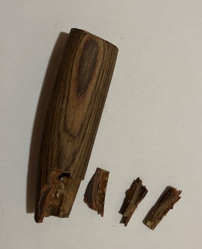

Eén van mijn favoriete messen was stukgegaan. Voornamelijk omdat mensen (gasten in ons huisje in Frankrijk) dit nog wel eens in de vaatwasser durven te stoppen, hetgeen ik uiteraard expliciet verbied maarja, hulpvaardige vlijt kan soms verkeerd uitpakken...
Het mes had een mooi heft van Wengé wat dus helaas stuk gegaan is:

De moeilijkheid zat 'm in het feit dat het lemmet los in het heft zat met slechts één lullig pinnetje. Dus dat is vragen om ellende als er een onverlaat het ding een keer in de vaatwasser steekt...
Normaal is het lemmet een doorgaand geheel waar het heft in twee delen op gemonteerd zit (zie volgende toto's)

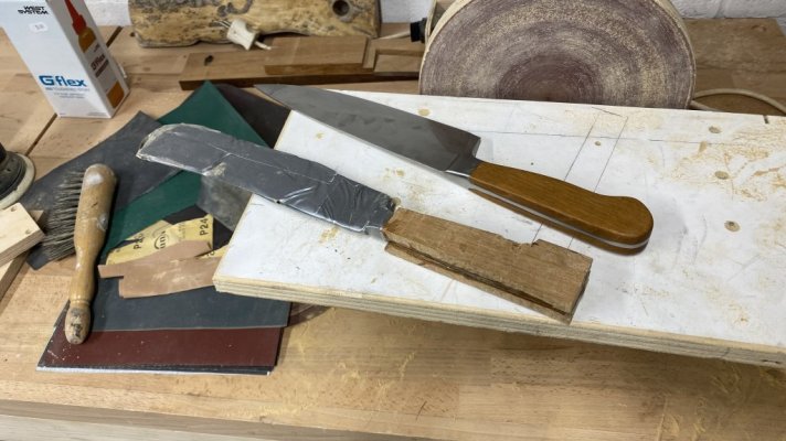

Wat ik heb gedaan is het heft met decoupeerzaag grof uitgezaagd en daarna op de schuurband (schuurtafel) verder afgerond.
Omdat dit puur op het oog en gevoel moest heb ik wat "vloeibaar metaal", een twee componenten metaal-achtige pasta gebruikt om kieren en spleten te vullen en om lemmet en eindkap in het heft te lijmen. Samen met een pin van metaal die ik erdoor geboord heb.
Daarna het heft flink in de olie gezet en alles op een polijstschijf voor edelstenen flink gepolijst met wat polijst pasta.

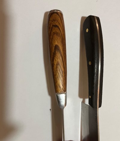

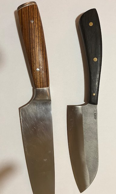

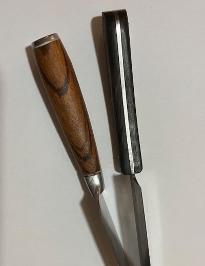

Dit is het resultaat: (ter vergelijk heb ik het mes uit Istanbul er naast geplaatst)

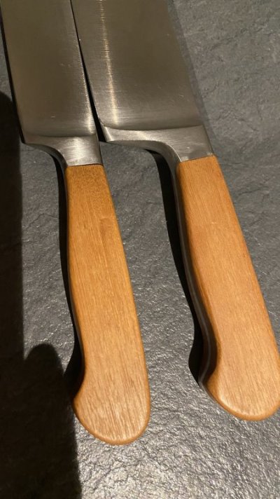

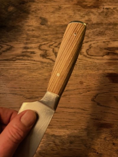

Inmiddels ben ik aan de slag gegaan met een restuk hout wat ik nog had liggen. Weet niet eens welke soort het is maar het is hard en mooi te vormen.
Op zich niet heel verkeerd geworden zo, denk dat ik met pennen erin minder mooi zou vinden.
