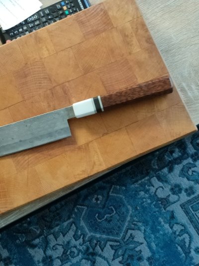

Ik heb mijn eerste handvat gemaakt voor een japans mes. Niet volmaakt maar ik doe het ervoor.
Nu is de vraag hoe dit meshecht af te werken? Olie? Melamine lak? Het handvat bestaat uit imitatie ivoor aluminium ebbenhout aluminium en letterhout.
Het zijn niet de beste foto's maar ik zal proberen er later wat betere bij te zetten.
Voor jullie idee het is een fors mes kop tot staart ruim 40 cm.

ik heb mijn handvatten van olijf afgewerkt met Rubio monocoat. Erg tevreden mee, een proefflacon kun je overal kopen voor een schappelijke prijs.

Beste afwerking is natuurlijk huidvet door veelvuldig gebruik. 😄
Ik zelf werk mijn messen meestal af met tung olie omdat dit voedselveilig is.
Maar in praktijk kan je vrijwel elke olie gebruiken. Aflakken raad ik af.
Mooi handvat trouwens. Wel benieuwd naar foto’s van het gehele mes.

Olie is prima als het handvat helemaal van hout (of aanverwante materialen) is. In geval van combinatie met alu en faux ivoor moet je je afvragen of je wel het gewenste resultaat krijgt. Persoonlijk zou ik in dit geval, als het gaat om waterbestendigheid, voor jachtlak kiezen. Alternatief zou zijn PU bruislijm als friction polish...
