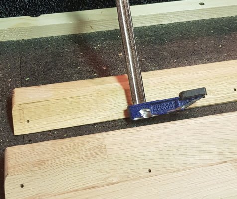

Een paar maanden geleden eikenhout aan het frezen, met lange (E30) groeffrees, Bosch geloof ik. Ik had een (goedkope) lijmklem iets te hoog vastgezet. Onderstaand resultaat. :oops: Na controle van de frees geen zichtbare schade of slijtage aan de frees! Vraag met af of een goedkoop freesje dat ook overleefd had..
    189,7 KB · Weergaven: 126
Waarderingen: orgelvriend
Petrolhead
4 mrt 2015
1.896
608
Scherp gaat dat freestbit toch niet meer zijn 😄

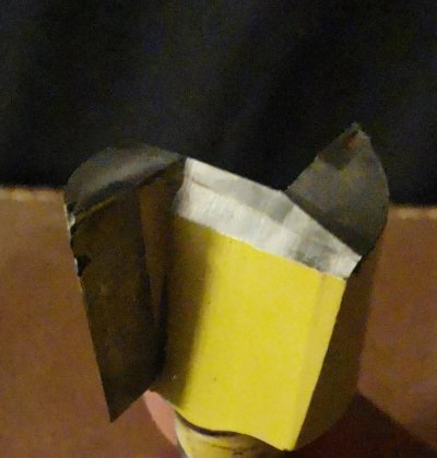

Dit topic maar even gebruiken om mijn positieve ervaringen met ecotools freesjes toe te lichten.
Gisteren een bak gemaakt om ruwgezaagde planken te vlakken met de bovenfrees. Hiervoor een verlengde 25mm frees van Ecotools in m'n Makita RT0700 gebruikt. Frees was een enkele keer voor een kort stukje gebruikt.
Eerst een kopshouten snijplank 30x40cm met een lijmfoutje als testobject. Daarna een magnolia plank 30x135cm die door het drogen ca 1cm hol/bol getrokken was.
Circa 2mm diepte per gang en 10-15mm pad breedte met goed resultaat.
Het freesje van slechts 12 euro heeft (na wegen van het grove zaagsel) toch 3.5kg hout weggehakt, zo'n 5 liter massief hout, 25 liter zaagsel. Ik was positief verrast.
De hoekjes van de snijkanten zijn helaas verdwenen maar geen zwarte brandsporen of ribbelig oppervlak.
Na de aanbevelingen van CMT freesjes eens kijken hoe dat aanvoelt.
