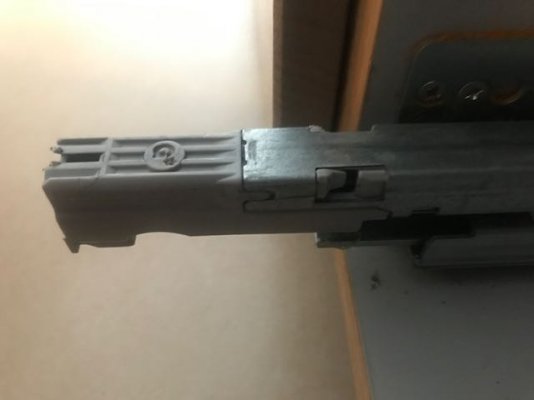

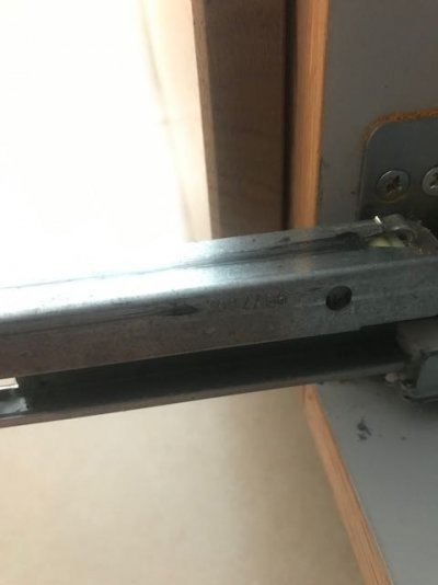

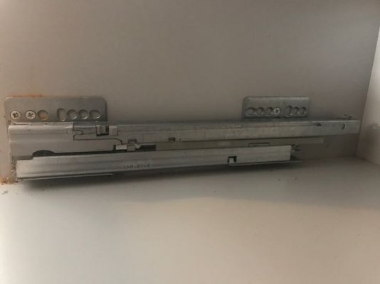

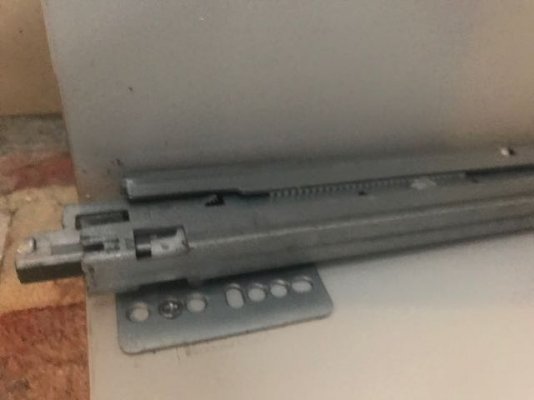

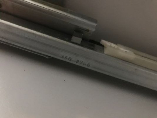

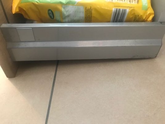

Hallo
Ik ben op zoek naar het merk en type ladegeleiders dat in mijn keuken gebruikt werd. Van een van de ladegeleiders ontbreekt het soft-close systeem, en ik zou dit graag willen repareren.
Spijtig genoeg wordt er nergens een merk vermeld op de lades of ladegeleiders, dus ik hoop dat jullie mij kunnen helpen om de juiste geleiders te kunnen identificeren met behulp van enkele foto's.

Beste R, dat is een geleider van het merk Grass, op zich een topmerk. Als je de lengte van metalen zijkant opgeeft kan ik die aan je leveren voor ca, € 50,00/set.
Wij maken heel veel keukens op maat en gebruiken altijd(al 30 jaar) Grass geleiders
zonder enig probleem. Is garantie bij de keukenboer geen optie? groet, Theo.

Hallo Roel,
Vorig jaar zelfde probleem gehad, uiteindelijk zag ik achteraan op de geleider het logo/serienummer staan; ook een Grass.
Mijn oplossing was om zelfbouw lades te kopen online (in mijn geval bij meubelbeslagshop, maar er zijn genoeg van te vinden). Als je zelf een beetje handig bent (en recht kan zagen) dan is het goed te doen.
Paul
