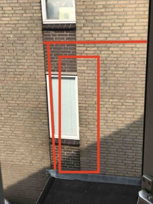

Dit is de situatie bij de buren. Ik heb daar even een foto van gemaakt van hoe ik het bij mij zou doen. Op de plaats van de rechthoek komt de doorgang. Het donkere metselwerk wordt weggenomen en het raam ook. Ik kan dan verticaal makkelijk lood aanbrengen. Aan de binnenzijde word het binnenblad vertand hersteld en uitgebreid met ca 1 steen breed. Via het binnenblad kan via spouwankers de buitengevel aan de binnenzijde worden hersteld en dus verstevigd is mijn idee. De extra steen is nodig omdat daar de verticale binnenbalk gemonteerd gaat worden en het kozijn ca 20cm van de rand pas geplaatst kan worden ivm een boom van de trap die anders in de weg zit. Rechts heb ik wel voldoende ruimte.

Het is jammer dat je niet een extra 6 meter achter je bestaande garage mag bouwen. Dat zijn over het algemeen de goedkoopste meters. Dat rare schuine stuk kost je veel ruimte en het is duurder om te bouwen, dan een rechte doos met een plat dak. Het metselwerk intanden, is dat echt nodig? Je kan toch gewoon de deursparing zagen en het donkere metselwerk laten staan?

Nee helemaal mee eens. Achter aanbouwen is geen optie. Tuin is te klein. Van dat donkere metselwerk blijft anders erg weinig over na het inzagen. De overgang van buiten en binnen loopt 1 steen ervoor verticaal. In ik moet het verticaal aansluiten met lood op het binnenblad voor een waterkering en koudebrug blokkade.

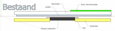

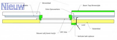

Ik heb even een schets gemaakt van de doorgang en jouw advies verwerkt. Kan je eens kijken of je het zo had bedoeld?
In de nieuwe situatie wordt dus een extra steen gemetseld links naast de DPC folie. Is dat wel stevig te krijgen?

Het horizontale stuk is duidelijk.

Dat hoekje metselwerk bij de folie kant kan je beter wegzagen. dan kan je het hout tegen je binnenblad vastzetten. Dan heb je ook hout om je kozijn op vast te zetten. Dat vertikale lood heb ik nog nooit zo gezien. De dpc gaat achter je gevelbekleding op je folie en de gevelbekleding zorgt voor de afscherming tegen de elementen.

Wat chevy zegt ben ik het mee eens, metselwerk iets ruimer wegzagen en de zaagsnede afdekken met de buitenafwerking van je aanbouw.
Inderdaad dat dacht ik ook. Mooi met maranti een degelijk inzetstuk maken wat mooi past. Kan het daarna mooi geschilderd worden met name de zichtkant.
