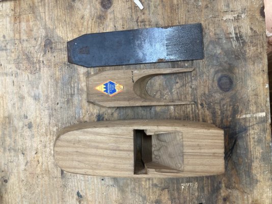

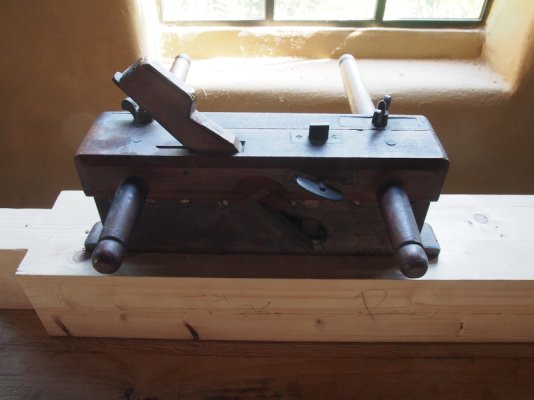

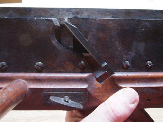

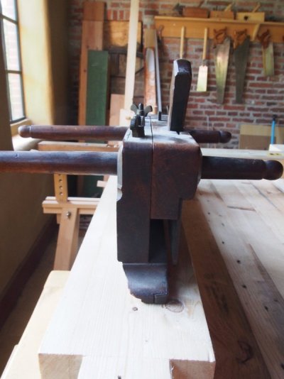

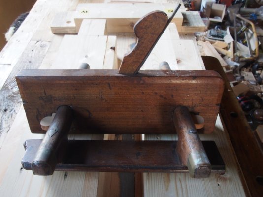

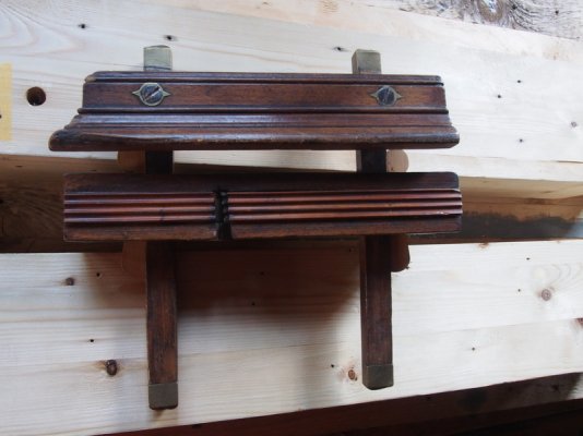

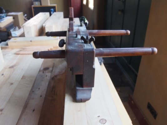

enkele weken terug kocht ik een oude houten profielschaaf bij Ducotools waar ik erg blij mee ben. Ik heb hem nog niet uitgeprobeerd, maar hij is al de moeite waard om naar te kijken.

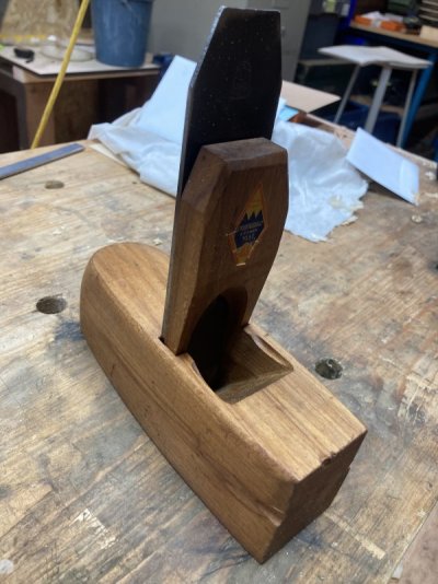

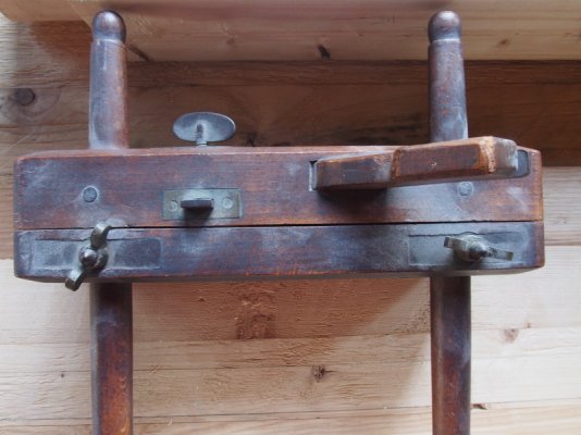

Gisteren kreeg ik zomaar van een dorpsgenoot een m.i. hele mooie schaaf - ik denk dat het een Nooitgedacht is - want er staat een logo ingestanst - "J.N" met krootje er boven. Kortom, de collectie groeit langzaam met fraaie ouden schaven!
Hier onder de Nooitgedacht die ik van een dorpsgenoot kreeg:
Hier onder de profielschaaf die ik bij Ducotools kocht:
1 De Ngdt. Lijkt als een zgn. varken om een diep groef te schaven (voor zo ver het goed te zien in die foto’s is). Ik heb nooit een goed exemplar kunnen vinden over de functie van een groef met zulke maat en daarom de schaaf die gebruikt wordt om een te maken. Waarom wil je een 9mm groef van 30 mm diepte hebben?
Ik heb thuis een ploegschaaf liggen van Veritas en een antieke en ik moet zeggen ik gebruik vaker de antieke dan die ultra moderne dure Veritas, en hij werkt voortreffelijk ondanks zijn hoge leeftijd. Helaas ik heb geen voorsnijder op mijn oude ploegschaaf zitten dus dwars op de nerf vergt wat extra voorbereiding, het getoonde exemplaar heeft wel een voorsnijder, kortom super
Je heb je ploegschaven en je heb je varkens die beide op elkaar lijken en deze foto’s laat zien de verschil niet al te d1uidelijk.
Als het komt tot een keuze tussen twee gelijk schaafprofielen, die ene schaaf van hout de andere van metaal kies ik ook voor de houten.

twee mooie schaven @hans81 !! Mocht je voor je varken nog losse beitels zoeken laat het dan weten, heb denk ik nog wel het eea liggen.
Het is een mooi model met voorsnijder, al lijkt het op de foto alsof het puntje van de voorsnijder achter de beitel lijkt uit te komen, of lijkt dat maar zo?
Je profiel schaaf is een interessant profiel, ben benieuwd waar je die voor gaat gebruiken!

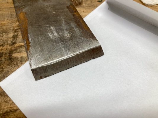

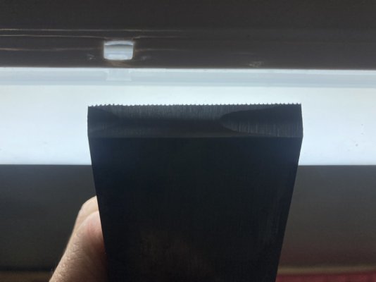

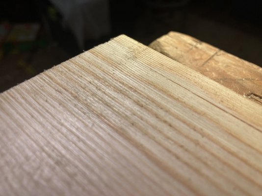

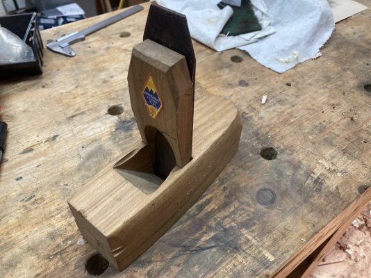

Zelf heb ik onlangs ook een mooie nieuwe aanwinst voor de werkbank mogen bemachtigen. Hij stond al lang op het verlanglijstje om eens een keer te proberen, een tandschaaf.

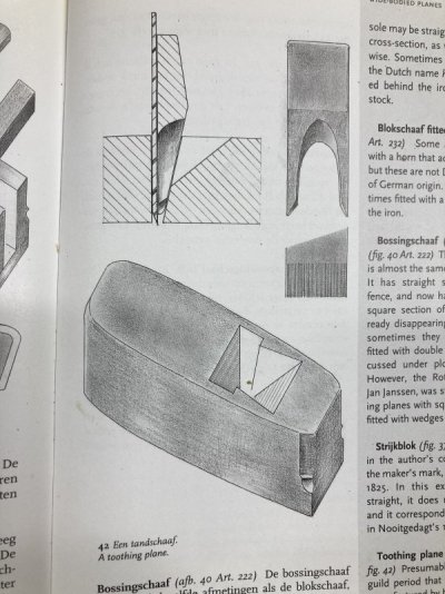

Zo genoemd omdat de beitel sleuven heeft in de lengte richting zodat er een soort tanden ontstaan aan het snijvlak/vouw van de beitel. Op die manier kan je het oppervlak van het hout opruwen door er kleine sleuven in te schrapen.
Volgens 'vier eeuwen Nederlandse schaven' is hij bedoeld bedoeld is om te lijmen hardhouten oppervlakken wat op te ruwen zodat ze beter hechten met lijm.
Zelf ben ik er dus tot voor kort nooit een tegen gekomen, totdat ik deze zag liggen bij een kringloop, voor de respectabele prijs van 1,50 was ik natuurlijk helemaal blij :).
De beitel had nog wel wat liefde nodig, maar de schaar zelf was met een laagje lijnolie weer als vanouds.
Nu nog een project om het lijmen uit te testen :unsure:.

Ik heb er een van Ulmia. Daar staat het ijzer niet zo haaks op het werkvlak (hoek 70°). Zijn prima om je werkbank op te ruwen, in twee richtingen diagonaal over de bank gaan. Mooi anti-slip.
Naar ik begrijp worden ze vooral gebruikt voor fineer als het met warme lijm gelijmd wordt.
Je kunt er ook een gewone beitel in zetten, dan heb je een "blunt chisel" achtige schaaf. Even experimenteren met hoe om, "bevel up" of juist "down".
Bekijk bijlage 170049
Dit type is ijzer komt nog steeds voor bij de duurdere schaven makers, maar niet voor 90 graden hoek. Soms ook in het Nederlands tandbeitel genoemd.
In het Engels ook wel een "toothing plane" genoemd.
Mijn grootvader gebruikte deze voor fineer om beide kanten die gelijmd werden op te ruwen en om hout "voor" te schaven.
Het voordeel is dat je er een aan de streepjes kan zien wel stuk je al gehad hebt en als u onder een hoek schaaft patronen zoals vierkantjes en of diamantjes kan maken.
Daarna met een nr vijf en of vier en half de rest afwerken.
Zijn modellen waren volgens mijn wel veel groter dan uw Nooitgedagt.
Gebruik er wel eens eentje voor hout van de zaagmolen voor te schaven.
Fineren doe ik nooit al heb ik er wel de spullen voor.
