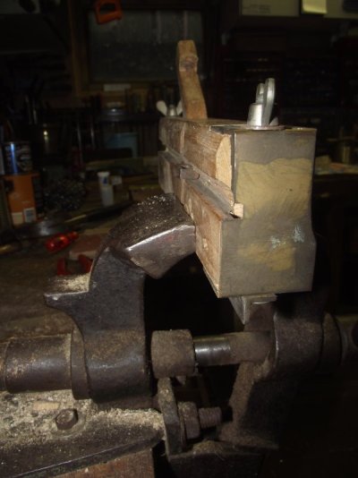

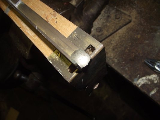

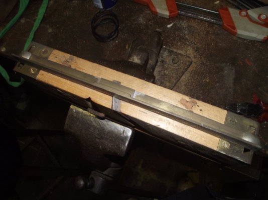

Wel een heel rare scheefstand van de beitel? Nu drukt de scheefstand van de beitel de schaaf weg van de zijgeleider ipv er naartoe.

@chevy66 Het is idd alles messing.
Klopt, maar er zal een reden voor zijn, kunst is dit uit te vogelen. Daarom heb ik uiteraard dit hier gepost zodat mijn met zaagstof bedekte mede krullenvegers hier hun enorme kennis op kunnen loslaten.... :giggle:

Het bereik van de geleider is optimaal, breder kan ook niet want de beitel is niet breder.
De foto die jij plaatste @Willempie heeft hetzelfde idee al gaat de bevestiging daar met schroeven.
Ik heb een schaaf als die op jouw foto meegenomen van de stel- en wagenmakerij waar ik vrijwilliger ben en die heeft net als de mijne een schuin geplaatste beitel, foto volgt.

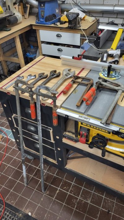

Had laatst al een partij mooi gratis gereedschap, ineens belde de dame weer dat ze nog wat gevonden had. Een enorme bahco (de 2 grootste komen van die dame) en nog een paar mooie zware lijmklemmen, waaronder 2 van een meter. Ik begin zo al een behoorlijk verzameling Bahco's op te bouwen... :)

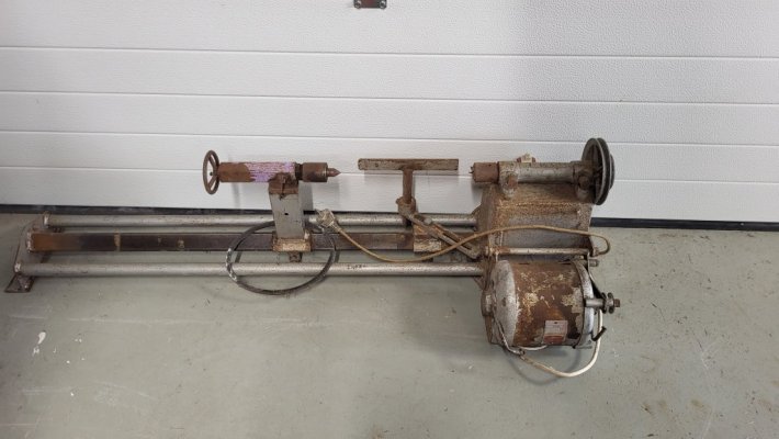

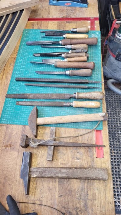

Goed, ineens zag ik een advertentie, gratis draaibank, beitels en ander gereedschap. Vlakbij ook nog. Draaibank is behoorlijk vies, stoffig en al heel lang niet meer gebruikt. Motor kan wel 2 kanten opdraaien en een dubbele poelie voor 2 snelheden. Maar bedrading is helemaal verkruimeld, dus ik weet niet of hij het nog doet.
Wel een verzameling Nooitgedacht draaibeitels en wat andere zaken. Een paar goede kwaliteit veilen, die mogen blijven. Het setje beitels gaat ws op MP, tenzij de draaibank nog wat blijkt te zijn, maar het is me vooral om de motor te doen..

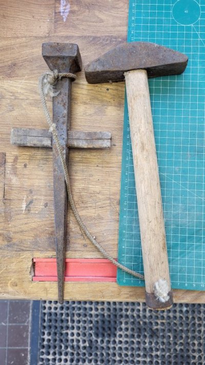

De onderste foto is van een opmerkelijk type hamer met daaraan vast een grote stalen pin. Wie weet wat dit kan zijn?

Kijk 's, weer wat geleerd, thx! Is allemaal van een ouwe baas geweest, die het weer aan zijn zoon heeft doorgegeven, die er nooit wat mee heeft gedaan. Ik heb het nu van zijn weduwe
mink
6 jul 2021
518
250
Groene Hart
Haarspit. Voor het opknappen van een zeis.
Inderdaad een haarhamer met een haarspit.
Je tikt met de hamer de snede van de zeis platter, en daarmee scherper.
Het spit zet je in de grond tot de aanslag, en die gebruik je als aambeeld.
In 'beiteltermen': de snijhoek van 30 graden hamer je naar bv 10 graden, als je begrijpt wat ik bedoel.

Ik kom die dingen geregeld tegen, maar heb er nooit mee gewerkt. Ik dacht dat het diende om de zeis weer wat in model te krijgen, als je iets hards geraakt had. Voor het scherpen gebruik je een strekel, voor zo ver ik weet.
Vurenhout
12 aug 2012
981
325
Twello
Ik ben 57 en heb in mijn jonge jaren (<16) veel met de zeis gemaaid en dan moest die ook gehaard worden. Je moet dan wel met de hamer evenwijdig aan het blad hameren en niet in 90 graden, want dan krijg je een mooi golvend blad.
ook niet te lang want dan wordt het blad te dun en dat geeft barstjes en slijt dus snel.
Met de strik strijk je er langs als je tijdens het maaien merkt dat ie niet meer snijdt. Bij een beetje handigheid kun je er een gazonnetje mee krijgen. Maar heeft de zeis eenmaal een eigenaar dan kan iemand anders er vaak niet zo veel mee, oftewel met die van mijn ouders kon ik goed maaien, de buurman kreeg er geen gras mee af.
