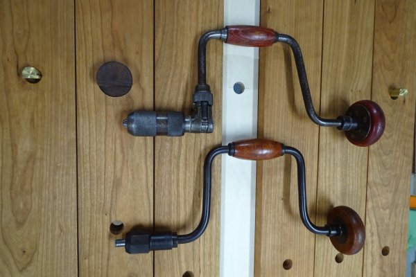

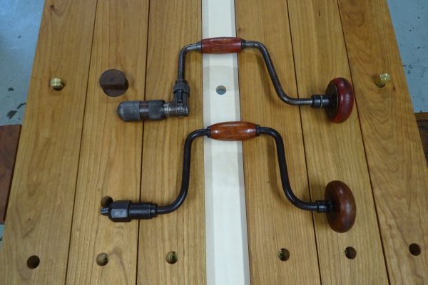

M'n vraag: er ligt ook een Flott Booromslag bij, is da wat? Moet 'm nog ontroesten en gangbaar maken..

dat zijn toch mooie dingen. Een behoorlijke bahco, een berg beitel, een steekpasser, een booromslag. Bij de booromslagen zijn vaak de bekken en of veertjes in de kop stuk of weg of afgebroken. Als die goed zijn en de handvaten zijn heel en draaien, dan is zo'n ding prima. Een beetje oppervlakteroest maakt voor de werking niet uit.

Bekken zijn nog aanwezig en het draait goed dicht, mechanisme om de richting te veranderen zit vast.. Ontroesten kost 5 minuten en daar heb je goed plezier van.
Ga 's kijken of ik 'm ga gebruiken, ik betwijfel t, maar het zou kunnen voor zaken waar je wat meer controle nodig hebt. Verder geen boren bij, ik begrijp dat die dingen een vierkante opname hebben

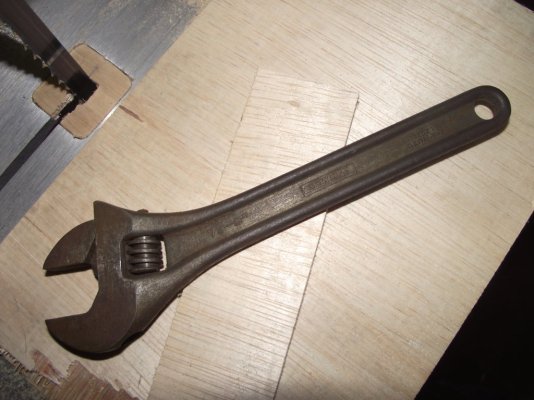

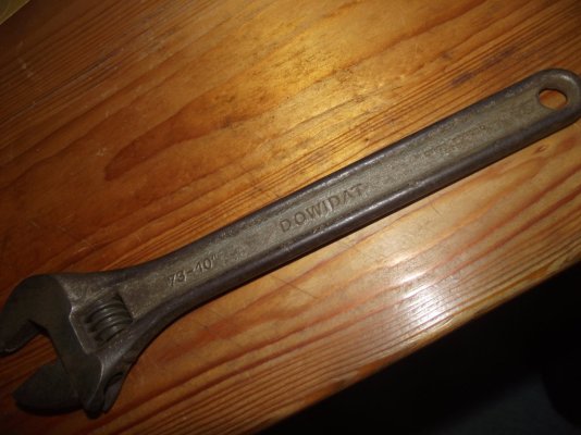

Ik kan het opschrift niet leesbaar maken, maar ik heb hier een identiek model hangen en die komt uit zweden. Vroeger zagen ze er blijkbaar zo uit. Ik heb geen idee van de leeftijd of van wie ik hem heb gekregen.

Ik dacht dat de moersleutels van Belzer bij dowidat gemaakt werden. Met het grote verschil dat het wieltje de andere kant op draaide. En bij ons waren de Belzers verchroomd en de Dowidat zwart.
Ik haal dingen door elkaar dat is het verschil tussen Belzer en Bahco

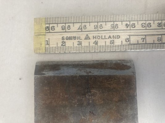

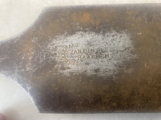

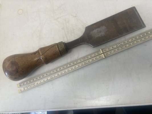

Zware hakbeitel van 63 mm breed , geleverd door de Spijkermand van N van den Broek Haarlem .
Handvat gescheurd , er zal wel flink zijn geslagen op zo`n grote beitel .
Na zoeken in Woodworking ook nog iets tegen gekomen van dit merk .
Waar werden deze voor gebruikt ?

Weet je zeker dat dit een hakbeitel is? Als dit nog het originele handvat is dan moet het haast wel een steekbeitel zijn. Deze vorm is bijzonder geschikt om er vanuit je schouder veel kracht op te kunnen zetten.

Steekbeitel heeft schuine zijkanten en een hakbeitel rechte , maar ik kan het verkeerd hebben . Maar met het handvat heb je gelijk , daar hoor je niet op te slaan .
Wie het weet mag het zeggen .

Dat zou wel moeten. Echter de grotere hakbeitels hebben toch echt een handvat waar je stevig op moet kunnen kloppen. Ik vraag me af of steekbeitels vroeger allemaal afgeschuind waren. Ik heb ook wel eens rechte gezien maar weet niet meer waar en ook niet zeker of het steekbeitels waren.
