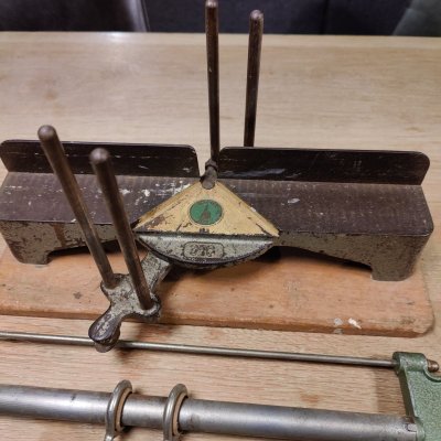

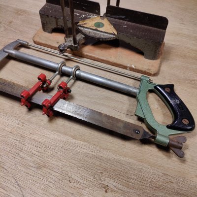

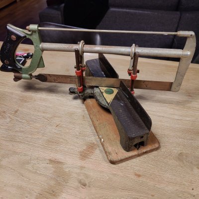

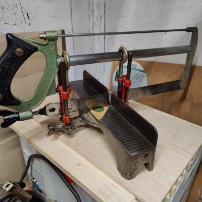

Zo dat is een heule tied geleden dat ik weer eens gereedschap voor hout gekocht heb zonder een stekker er aan. Ook dat is alweer lang geleden maar goed. Binnenkort gaan we nieuwe vloer en dus nieuwe plinten in de woonkamer leggen. Dus op jacht naar een Ulmia, nu kwam ik deze in Leiden tegen en heb er 40 voor geboden en mocht het op komen halen. De Ulmia 348, je zou alleen het oppervlakkige roest weg boenen.

Ik heb deze net even getest op de simpele 45 graden stand. En met winkelhaak zie ik er geen licht doorheen komen dus behoorlijk zuiver. Daarom kosten ze nieuw denk ik ook zo gruwelijk duur. Ik ga deze herstellen door L.N. het hemd van zijn lijf te vragen welke verf etc ;). De stang is inmiddels alweer bling bling met waterproof 500 het oppervlakkige roest eraf en daarna in de olie.

En, een hoop onderdelen kun je nog gewoon kopen, kan me voorstellen dat die zaaggeleiders op een gegeven moment wel wat uitlubberen.

klopt maar die zaaggeleiders kosten 48 euro per stuk :( Ik ga er niet teveel geld in stoppen omdat we het gebruiken voor plinten en daarna gaat die denk ik weer weg. Hoewel dit kleine exemplaar wel extreem lief is :) Al het oppervlakte roest is weg in ieder geval. En het verstel mechanisme heeft wat kopervet gekregen.

Misschien eventueel 3D printen? Als je me wat maten doorgeeft kan ik het wel op korte termijn regelen.

Heb zelf 3d printer staan, maar heb ermee gezaagd en alles is haarzuiver 90 graden. Dus de geleiders zijn nog goed genoeg. Zag inderdaad dat je ze ook van kunstof kan krijgen a 37 euro p/s.

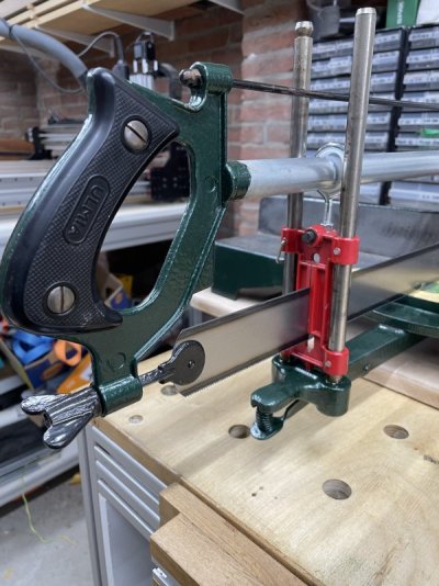

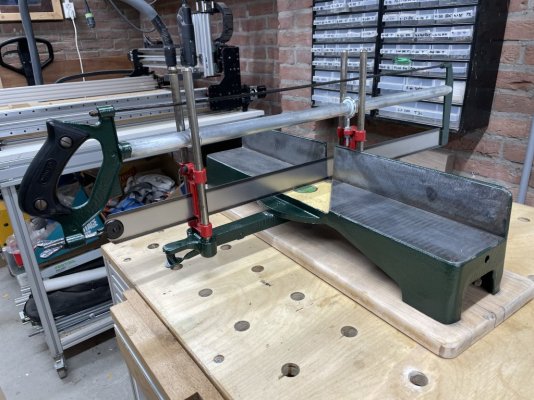

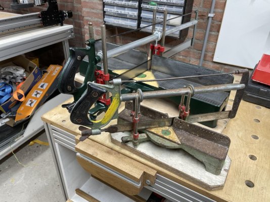

@hstraat en ik beïnvloeden elkaar. Hij heeft naar aanleiding van mijn Ulmia er ook een gekocht. Hij heeft de kleinste gekocht, terwijl ik de mijne wel erg groot vind. Dus ik heb ook een kleine gekocht.
En dit is met de kleine (die moet nog opgeknapt worden):

Het heeft een kindje gekregen :) nice L.N. Ik ga vandaag de mijne ontvetten en er blanke lak opspuiten. Vind het gebruikt zijn wel mooi om te zien en zoals je al zei, het zijn geen museum stukken.

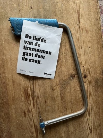

Vandaag deze 'David' gekregen waar mijn opa nog mee gezaagd heeft. Met bijpassende quote vanuit mijn ouders. Wilde ik jullie niet onthouden.
