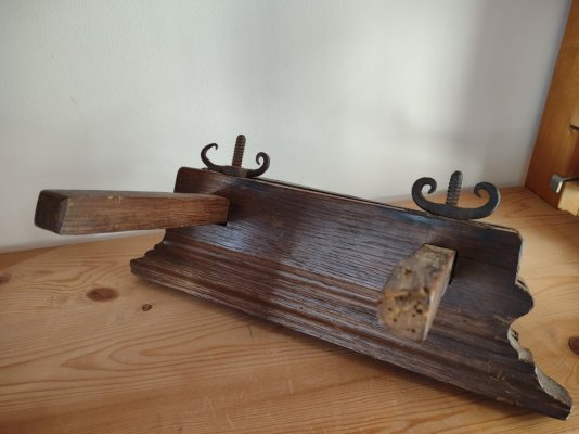

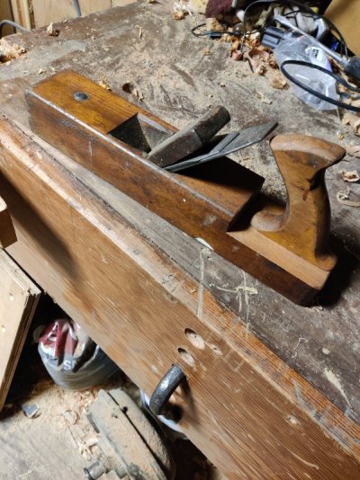

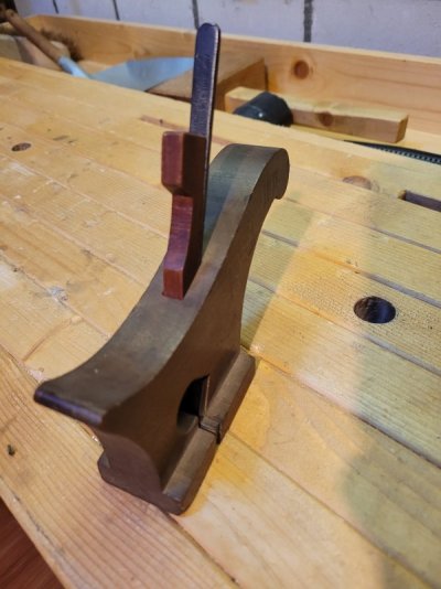

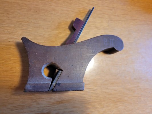

Onlangs deze oude ploegschaaf op de kop getikt. Grondig onderzoek gepleegd, en naar mijnbeste weten zou hij van rond 1660 moeten zijn. Afgaande op de gegevens in het boek van Gerrit van der Sterre zou de maker Teunis Teunisz kunnen zijn (poorter in Amsterdam vanaf 1659) of Teijs Teijssens (woonde in 1668 op de Egelantiersgracht in A'dam)

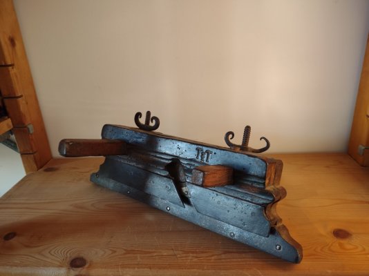

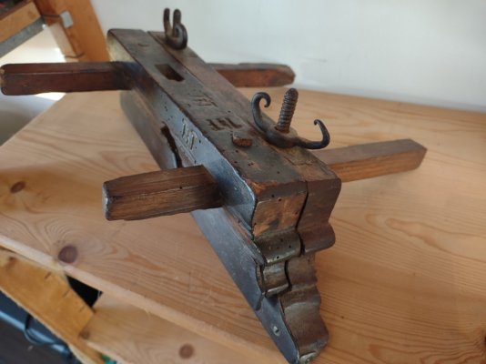

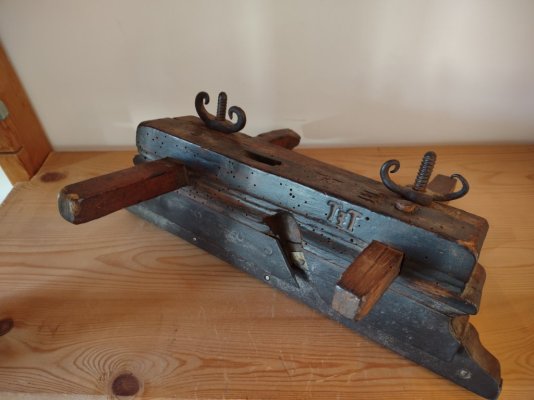

De beitel ontbreekt en de linkerhelft is niet origineel. Wat ik wel bijzonder vind, is dat deze dusdanig is bewerkt dat het geheel weer functioneel is. De schaaf is dus ofwel gedurende zeer lange tijd in gebruik geweest (de "nieuwe" linkerhelft heeft dan ter reparatie gediend), ofwel de schaaf heeft veel betekend voor iemand (familiestuk?). Ik gok op de eerste verklaring, omdat ook de linkerhelft wel wat gebruikssporen vertoont en redelijk oud oogt.
Ik ben benieuwd naar jullie reacties en ideeën hierover.

Kwijl...:) Ik heb eerlijk gezegd nog geen idee, maar mooi is ie wel èn het verhaal is mooi. Een opknappertje uit de zeventiende eeuw. Hergebruik van de bovenste (geschaafde) plank. Je wilt hem waarschijnlijk hebben voor de oudheidkundige waarde en dan is het een kwestie van nog eens de evt. houtworm aanpakken en hup, op de schoorsteenmantel ermee. Mooi man.

Mooi!
En als je ziet hoe goed dat die werken als er een geslepen beitel in zit... serieus gereedschap, nog altijd

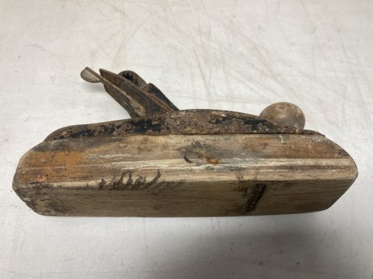

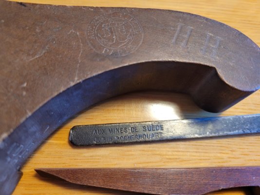

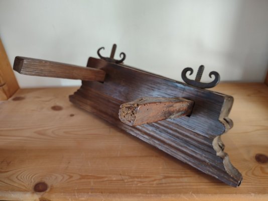

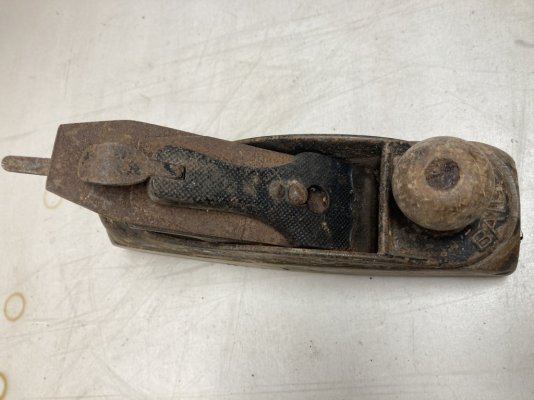

Gisteren een hele partij profielschaafjes gekocht en daar zat o.a. deze tussen en ik vroeg me waar deze voor gebruikt is.
Op het ijzer was duidelijk te lezen: Aux Mines de Suede 5 rue Rochechouart en dat klopt ook precies met het logo op de schaaf.
Maar ik heb nog niet kunnen achterhalen hoe deze schaaf gebruikt wordt, iemand die dit weet?
Hieronder zijn nog wat extra plaatjes voor meer info:

De geschiedenis van de ZWEEDSE MIJNEN is zeer goed samengevat in het boek "LES RABOTS" van Pierre Bouillot en Xavier Chatellard Vial edition.
LES MINES DE SUÈDE was een van de belangrijkste fabrikanten van gereedschappen en machines in Parijs van 1849 tot 1972. Charles Gautier de oprichter, terwijl hij in de tempelwijk bleef, begon van 1849 tot 1853 de rue de Montholon en vervolgens vanaf 1854 in de rue Lamartine 6 tot 1899 en tenslotte op 5 rue Rochechouart van 1899 tot 1972.
In 1866 werd GAUTIER geassocieerd met BAILLET, van daaruit werd het merk voor anker gecreëerd met de initialen B G.
Meerdere malen onderscheiden op tentoonstellingen, het was vanaf 1930 dat het bedrijf zijn schaven liet vervaardigen door Forge Royale, een andere gereedschapsfabrikant, met behoud van het stempel Aux Mines de Sweden op het gereedschap.
MINES DE SUÈDE leefde op hun voorraad schaven om in 1972 definitief de deuren te sluiten.

Het lijkt sterk op de overzijboorschaaf , om groeven aan de zijkant te schaven .
Ik heb deze van Nooitgedagt , en dan in de rechte uitvoering .
De vorm is wel heel apart .
Groeten Willlem
pauls88
Groeten Willlem
Bedankt voor de info Willem, voor die functie kan deze nog wel eens van pas komen.

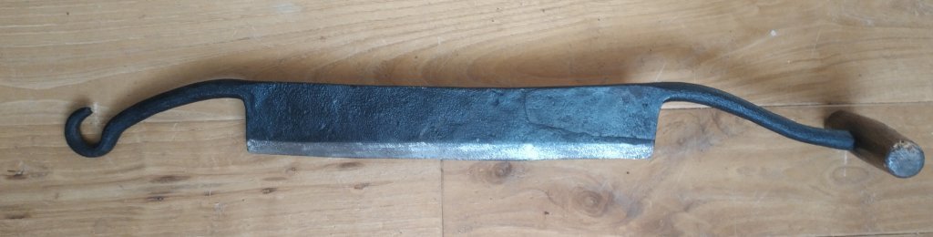

Ja klompenmes (of paalmes worden ze ook genoemd)
Door de hefboom kan je met veel kracht snijden.
Wel even oefenen... maar vind het indrukwekkend hoe snel je hiermee tot vorm kan komen.
Leuk speelgoed ;-)
