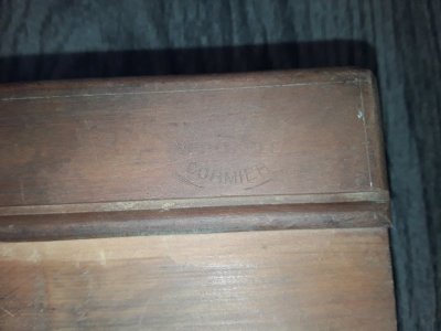

Het zijn meestal Franse schaven Jan, waar soms de naam van de stad waar ze gemaakt zijn op staat. Comier is een houtsoort Jan, je spreekt het uit als cormjee, waar vroeger gereedschappen van werden gemaakt, tegenwoordig alleen nog muziek instrumenten het hout is erg schaars daarom ook behoorlijk prijzig.

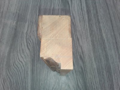

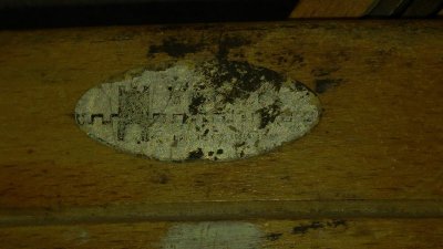

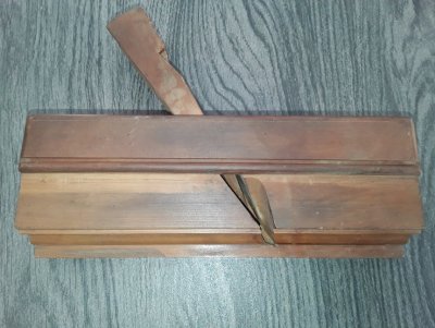

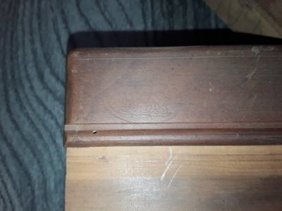

Ik heb deze oude schaaf hier liggen, welke de vorige bewoner achtergelaten heeft.
Weet iemand hier iets meer over te vertellen?
Helaas ontbreekt de schroef, kan iemand mij vertellen of deze nog ergens te krijgen zijn?

Schroef moet nog te krijgen zijn. Geen idee waar. Ik ben zelf net een schroef verloren...

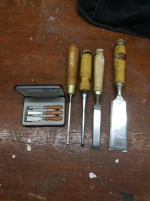

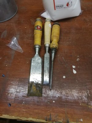

Een paar beiteltjes gescoord op een rommelmarkt, van onbekende afkomst. De brede is iig made in China en na het citroenzuurbadje wel wat aangetast helaas, vooral de achterkant. Heb er nog wat werk aan, maar ik ben tevreden met het ontroesten op deze manier!
De rest op de laatste foto is nieuw: de Narex 3 mm en de Veritas miniaturen (kadootje van m'n lief). Die laatste maken hebberig en ik zie een nieuwe verzameling aankomen!... :)

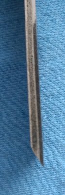

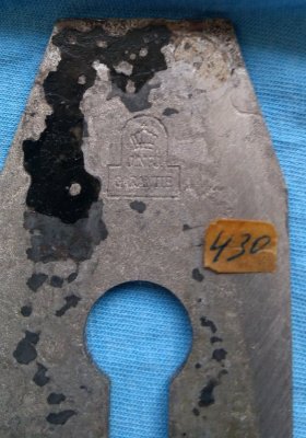

Blokschaaf beitel
Ik kwam nog een beitel voor een schaaf tegen, zwart gespoten, maar met nog wel een prijssticker erop.
Aan de kop te zien was deze gebruikt in een houten blokschaaf.

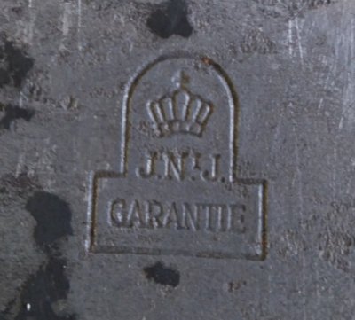

Bekend logo
Een tijdje liggen weken in een badje van citroenzuur en de roest en de zwarte verf waren er bijna af.

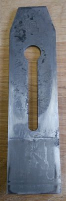

Nu viel het pas op, een opgelegde beitel
Had ik er meteen een toepassing voor, van mijn stalen darex nr 4 is de beitel niet van echt goede kwaliteit, er blijven stukjes uit de vouw breken.
Helemaal vlak is deze nog niet, maar tot net achter de vouw wel.
Tja, en toen viel het mij pas op, zoek de verschillen...
En vervolgens paste de vervanger ook niet door de mond van de schaaf, ook niet na het verzetten van de kikker.

hoi Ronald L
van Nooitgedagt kom je vaker zwart gelakte schaafbeitels tegen, waarom ze dit deden weet ik niet.
misschien weet iemand anders waarom ze dit deden?
leuk dat je hebt geprobeerd deze beitel een nieuw leven te geven, wie weet vind je er binnenkort wel een leuke schaaf voor.
