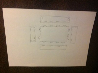

Ik zeg toch dat ik lamello's gebruik, maar daar waar de kopse kant met het bloot hout tegen de melamine komt wil ik ook lijmen... Niet noodzakelijk, maar ik kan gemakkelijkheidshalve beter 1 soort lijm gebruiken.
De bodemplaat wordt met de melamine tegenaan het bloot hout gelijmd, hiervoor is deze lijm dus zeker nodig...

Tja appels met peren vergelijken blijft lastig.
Goed werk valt of staat met materiaalkeuze, gereedschap, nauwkeurigheid en vakmanschap.
Is een van die dingen niet aanwezig, dan zal het resultaat een andere uitkomst geven.
Misschien is het handig om met goede foto's te laten zien waar het schort.
Werkt u zuiver haaks? Hoe is de zaagsnede? Wat voor kwaliteit zijn die meubelpanelen?
Uw spaanplaat ziet er op de foto al grover uit, dan die van het filmpje. Das al heel andere kwaliteit.
En het is de som der delen, die de constructie maakt.

Ik begrijp het punt niet dat u wilt maken.
Zet u nou lamello's in die laden of niet.
Doet u het niet moet u een product als woodmax nemen.
Doet u het wel, dan moet u klemmen.
Nieten heeft geen zin.
Dat die man in het filmpje het op een manier doet die u zou willen, is maar een telefoontje.
Bij uw lijm verwerking staat: voeg de geklemde delen samen en klem 2 tot 4 uur.
