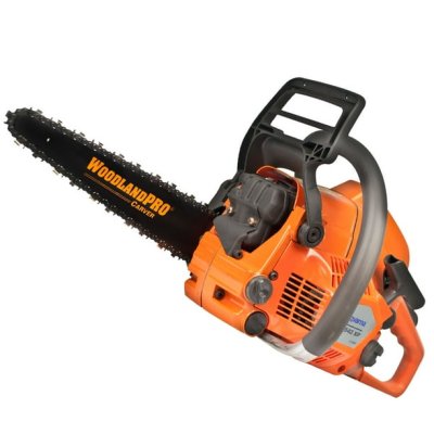

Ook zijn er trogfrees opzetstukken voor op een kettingzaag, zal het niet zijn maar noem het als denkrichting

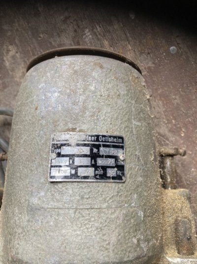

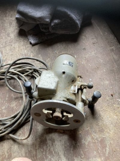

Ik wist dat ik deze nog ergens had. Slechts 18 of 1900 W en ook niet heel veel toeren.
Maar wel 380V
Voorlopig even geen gelegenheid, maar ga eind van de maand eens kijken of het wat is.
Daarna zou TS een poging kunnen doen.
Wordt vervolgd.

Dat is een vergelijkbare machine als de scheer, die ik al noemde. Mooie vormgeving zo te zien. Even goed controleren of de bedrading niet crustie is.
