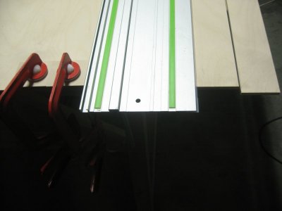

Beste mede-forumleden,
Ik ben vandaag begonnen met het maken van de voor velen welbekende MFTC.
Na het benodigde hout te hebben gekocht ben ik begonnen met het zagen.
Nu loop ik tegen het volgende probleem aan.
Ik heb voor het zagen een liniaal met een invalzaag. Het zagen van de grote stukken ging prima.
Nu moeten er vele smalle stroken uit een plaat worden gehaald. Een paar cm breed. Daar loop ik tegen een beperking aan van het zagen zoals ik dat tot nu toe doe.
Ik teken normaal de zaagsnede af en leg de liniaal erop en zagen maar. Het gezaagde stuk is precies de maat zoals getekend.
Maar met de smalle stroken ligt er een te smal deel onder de liniaal en treden er kleine foutjes op. Een verloop van een mm op enkele cm breed lijkt niet veel maar omdat de volgende strook weer begint met de laatste zaagsnede gaat het dus steeds schever. Bovendien heb ik weinig controle.
Ik dacht dat het wellicht handiger is om van de andere kant te beginnen en de dikte van zaag mee te nemen. Je zaagt dan immers de zaagdikte te veel als je op de lijn zaagt. Voordeel zou wel zijn dat ik telkens van de zelfde nog niet gezaagde kan uit ga en er een breed stuk overblijft.
Hebben jullie nog tips om dit aan te pakken.
alvast mijn dank

Ik doe dat precies volgens jouw oplossing. Maak even een korte snede vanaf de rand van een afvalstukje. Meet met een schuifmaat de breedte van de zaagsnede. Vervolgens maak je een maatlatje door eenmalig een strook te zagen van de gewenste breedte plus de zaagsnede.
Deze maatlat kan je nu iedere keer gebruiken: lat gelijk met het plaatmateriaal leggen, rubber van de zaagliniaal ertegenaan , lat wegnemen en zagen. Zo worden alle latten perfect van dezelfde breedte.
Succes, Karel

Een andere optie, met liniaalgebruik zoals het bedoel is:
Neem een stuk van dezelfde dikte als de plaat die je aan het zagen bent, de hulpplaat. Klem deze vast aan je werkbank. Hierop leg je de liniaal, met het rubber precies zoveel als de gewenste breedte van de lat overstekend. Klem nu ook de liniaal vast. Spijker/niet/schroef twee klosjes aan de hulpplaat tegen de liniaal aan, als een aanslag. Nu kan je het te verzagen materiaal onder de liniaal schuiven, tegen de hulpplaat aan. De hulpplaat voorkomt het verschuiven. Zaag je lat, haal hem onder de liniaal vandaan en schuif de te verzagen materiaal er opnieuw onder. enzovoort.
Nogmaals succes, Karel

Je maakt 4 passtukjes van exact dezelfde lengte gelijk aan de breedte van de strook + zaagsnede.
Je neemt 4 extra lijmklemmen en spant die blokjes achter de geleider, de geleider zet je vast met de geleiderklemmen. Na het zagen van elke strook verplaats je het blokje achter de geleider naast het tweede blokje en verplaats je de geleider, enz...
Belangrijk is natuurlijk ook uw geleiding goed af te stellen.

Zo heb je natuurlijk wel meer ‘verlies’, t.t.z. een deel van de plaat die je niet verder in repeltjes kan zagen omdat de lineaal en minimaal 1 van je ‘uitlijnblokjes’ op het restmateriaal moet blijven liggen.
Dan voel ik meer voor de methode waarbij de rail op een hulpconstructie komt en de plaat ondergeschoven moet worden, zoals beschreven door houtenklaas. Dan kan je ze tot helemaal op het einde verzagen (uiteraard ook dat allerlaatste stuk goed inklemmen!). Bijkomend voordeel: je moet in deze methode niet compenseren voor de breedte vd zaagsnede.
Nu ja, mss wil TS helemaal niet een plaat compleet versnijden in planken.
