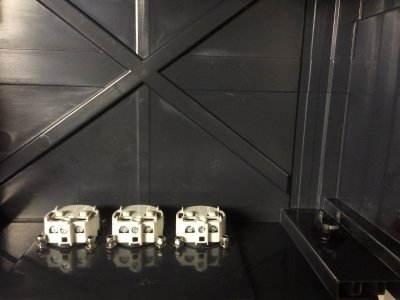

Dan nog de vraag hoe de stopcontacten aan de binnenzijde af te schermen van de kabel; Ik had gedacht dat met een kunststof plaat te gaan doen in plaats van hout.
Voorlopig blijft dat zo al denk ik dat de plaats uiteindelijk wordt vervangen door een stukje ABS kunststof.

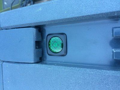

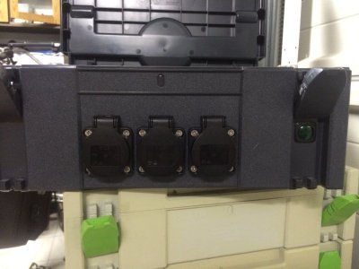

Vandaag begonnen met de gaten in de systainer, het viel al bij al niet tegen.
Eerst even een malletje gemaakt op papier:

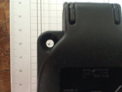

Daarna overgenomen op de systainer en met een 2mm boortje wat referentiepunten geboord, ook voor het neon lampje:

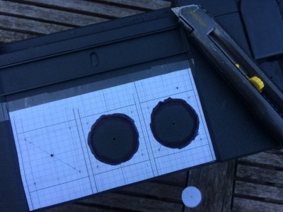

Toen aan de slag met een speedboortje voor het eerste, grove gat. Ik heb twee soorten speedboortjes geprobeerd, deze werkt uiteindelijk het beste:
Door de puntjes aan weerskanten maak je een mooie groef zonder dat de boor er direct 'doorheen' schiet.
Daarna met een klein freesje de randen net zover afgeschraapt tot alles mooi past;
Tot zover, morgen weer een dag.
