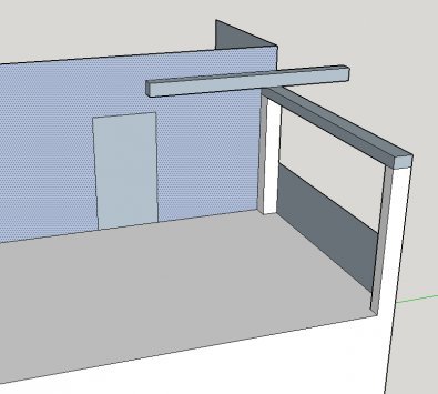

Hmm... je bedoelt zoiets?
Of de uitstekende balk juist in het midden? Dat laatste is wel handiger, maar dan is de bevestiging van de hijsbalk op de dwarsbalk natuurlijk het zwakke punt, daar gaat hij omheen draaien

Als je de hijsbelasting op het uiteinde van het balkon gaat plaatsen is het verstandig dit even constructief te laten checken.
En ook het balkon te laten inspecteren. Die komen in NL ook nog al eens naar beneden...

Zo iets, aan welke kant zou je willen takelen?
Als je zo'n constructie aan de rand maakt, zou je de bevestiging aan de muur draaibaar kunnen maken zoals bij een gewone takel. De balk is inderdaad het kantelpunt, maar wat simpele natuurkunde: kracht x arm = kracht x arm leert ons dat als je takel zeg 70cm uitsteekt, en de lengte van muur tot balk zo'n 2m is, de belasting op het punt aan je gevel slechts 1/3 is van wat je takelt.
Mijn originele idee was om het hele terras zo te "omheinen" met verankerde balk aan de gevel, zodat je heel makkelijk een balk kunt bevestigen en het ziet er nog leuk uit ook? Makkelijke leuke dhz oplossing die je aan je partner kunt verkopen, i guess :)
