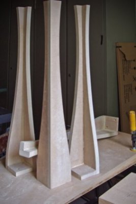

In de volgende link is MDF slim gekozen voor een krukje:
http://www.stephansiepermann.com/v1/index.php?page=furniture&piece=ript_mdf_stool

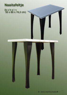

Jaren geleden heb ik een serie naaitafeltjes gemaakt geheel van MDF voor een lesruimte en het vorige jaar een grote kniptafel met hetzelfde model. Alles funtiioneert nog steeds naar wens.potenklein.jpg
