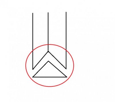

Ik wil binnenkort een kast maken van mdf. De planken wil ik zo’n 3-4cm dik maken. Dit wil ik doen door 2 platen op elkaar te plakken. De kopse kanten wil ik afwerken door een strook te zagen van 90° en deze te bevestigen op de plank.
Maar wat ik me nu afvraag is, hoe noem je zoiets?

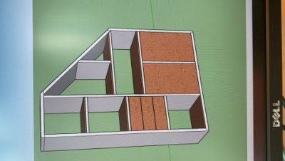

Ik zou overwegen er een plint onder te maken, zodat de kast niet met die onderste plank direct op de grond staat, is fraaier denk ik.
Verder zijn die onderste vakjes dus 30cm breed en hoog? Misschien zou je kunnen overwegen om op die onderste plank alleen in het midden een verdeling te maken, en dan daar ook die plank op de verdieping erboven mee uit te lijnen, oogt rustiger.

idee van wat speelsheid spreekt me juist wel aan. Anders begint het snel op een ikea kallax kast te lijken :p
Maar het gaat me nu in eerste instantie, omdat ik nog lerende ben, om hoe je een dergelijke constructie noemt zoals hieronder.

Om de vraag te beantwoorden, dat heet "verstek". Om het mooi passend te krijgen moet je de zijkanten eigenlijk onder een grotere hoek dan 45 graden zagen. Mijn Mafell invalzaag kan daarom tot 48 graden.

Ja verstek ken ik. Dat is over het algemeen een hoek van 45graden. Dus in het plaatje zaag je daar de twee planken op.
maar dat kleinere stuk krijg je niet door een stukje verstek te zagen. Dan past sat daar niet tussen. Dus ik dacht wellicht heeft zoiets dan een andere naam
Dat kleine stukje mag best dunner zijn. Het beste zaag je het met een zaagtafel en iemand die helpt om het strak langs de zaag de krijgen.

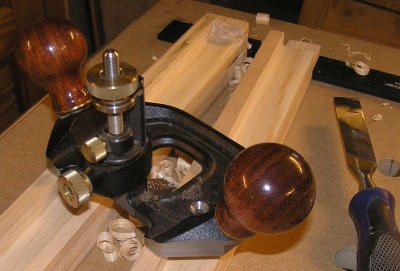

Zoals gezegd is MDF een product dat op den duur gaat doorzakken. Met die dubbele platen wordt alles loodzwaar en ook dat gaat doorhangen. Beter is het om holle planken te maken door een houten frame van een T-profiel te fabriceren en dunne platen MDF er in te lijmen. Dan bereik je het zelfde effect maar ben je lichter en toch sterker.
Hier heb ik aan één kant een groef gemaakt van 12 mm diep. Je kunt dit doen aan twee kanten en op die manier een zogenaamde torsiebox maken die licht en toch sterk is.

Bekijk bijlage 91959
Je post heeft me de juiste weg op geholpen
De term die ik zocht is '(lock) miter joint'
