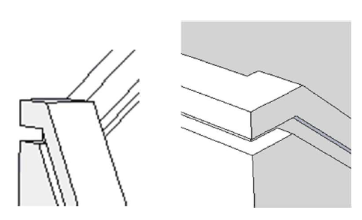

ik heb ook een koekjesmachine
maar ik betwijfel dat koekjes of een ander systeem bruikbaar zijn om 2 platen met een rand in 45° met mekaar te verbinden
zowel bij de scherpe als de stompe hoek, heb je eerst een ruimte vooraleer de machine in de plaat gaat
ingesteld op een koekje van 20 is het mogelijk dat de diepte slechts voor een 10 of nog smaller geschikt is
hm, jan, ik lees DOMINO'S
zet je die met een ferm ?
Sorry: Ik bedoelde LAMELLO's
En ik maakte van twee kleine platen één plaat. Maar een verstek zou ook gaan met de kleinste lamello's.

in zijn algemeenheid is het meestal mooier om een paar netjes afgewerkte voegen toe te passen dan om krampachtig te proberen een naadloos geheel te maken.
ik zou er een lat achter zetten of indien dit niet mogelijk is in beide zijde een sponning frezen.
en het ter plaatsen lijmen (witte lijm eventueel sneldrogend) en schroeven
het belangrijkste is dat de platen exact in het zelfde vlak liggen.
de naad is het mist spannend die kan je met 2k houtvullen prima wegwerken.
als je het hout nog moet halen zou ik zonder grondeerfolie kiezen.
het is heel moeilijk om dat oppervlakte te benaderen als je er door heen moet schuren omdat de platen toch iets zijn verschoven of net een fractie van dikte verschillen
ik hoop dat je geen hoogglans afwerking hebt gekozen
dan is het helemaal lastig

ik ben normaal een voorstander van verstekverbindingen in MDF om zaagkanten en vooral het schilderen daarvan te vermijden.
maar, gezien de complexe vorm bij de hoeken zou ik daar hier toch van afzien. als je beide zijdes tot boven laat lopen en daartussen een strook van 45 mm steekt, eventueel een fractie dieper en dan de kantjes bijtrimmen, gelijk schuren, sealen en primer, dan krijg je dit wel strak gelakt, denk ik.
ik vrees eigenlijk dat dit geheel sowieso ergens moet barsten want een trap in massief hout leeft wat.
dan is maar de vraag wat het ergste is, in de hoek van het verstek of op de bovenzijde die door de handgreep redelijk verstopt zit (maar waar helaas LED strip op schijnt).
waar 2 delen in 1 vlak komen zou ik 90gr zagen.
ofwel star verbinden met witte lijm en koekjes en liefst een strook erachter en schroeven. Kantjes breken en plamuren.
met zagen onder 45gr wordt het moeilijker ze in 1 vlak te krijgen.
misschien is het zelfs beter om stroken van 3-4 treden breed te nemen met een verticale voeg van 2mm tussen de platen en die voeg elastisch kitten.

Er mag en lat of een strook mdf achter.
dan zou ik de naad gewoon 90 graden houden en er gewoon 1 a 2 mm tussen houden.
en het scherpe kantje er net even af schaven.
de naad dan gewoon afwerken met 2k houtvuller.
dat krijg je perfect zolang je maar niet met afschilderen begint voordat de naad 100% onzichtbaar is onder de grondlaag
het idee van in 45° verbinden heb ik stilletjes laten varen
die 45° zorgt eerder voor afschuiven dan voor mooi op mekaar stapelen
verbindingen maken is daar niet vanzelfsprekend
wanneer ik na het proefplaatsen nog bij moet zagen, dan is een rechte kant veel makkelijker
bij 90° kan ik de zeta inzetten om beide kanten strak tegen mekaar aan te trekken

Als je de platen zonder verstek tegen elkaar gaat zetten zou ik toch eerst een lijmtest doen. Mogelijk is pvac lijm dan niet meer de beste oplossing. Voor verstek onder 45° is er geen discussie. Dat komt niet los met witte lijm.
Maar voor een haakse verbinding zou ik toch even proefstukken maken met pvac, Woodmax (of gelijkaardig) en eventueel PU lijm uit koker zoals Soudal PU Construct.
Nadeel (of voordeel) van Woodmax en PU is dat je een lijmnaad hebt.

wanneer de balustrade begint te bewegen, dan is het mogelijk dat ik hiermee de scheuren kan verdoezelen
het is in ieder geval een uitdaging, want bv de binnenbalken die ik speciaal samengesteld gemaakt heb, waren op 54 mm geschaafd
na een paar maanden in de 'wachtkamer' van de trapruimte zijn ze tot 53 mm gekrompen . . .
9.634
2.758
en we zijn een paar maanden verder
het is een holle balustrade
buitenkanten mdf 18 mm met grondeerfolie
binnenin een draagstruktuur van 54 mm
oorspronkelijk 54 mm
na een paar weken akklimatiseren is die 53 mm geworden
daardoor lukte het opzet om een dikte van 90 mm te hebben niet meer (18+54+18 = 90)
de draagstruktuur uit 2 verlijmde sls-delen was ook beginnen werken
daarom de kaart van 100 mm dikte getrokken
stroken van 64 mm brede melamine gezaagd, en die tegen de binnenkanten van de draagstruktuur geschoten
het geheel is nu stabiel & alle verbindingen sluiten mooi aan
alle stukken eerst uit bruine mdf 12 mm
pas wanneer de maten klopten uit 18 mm
omwille van de afmetingen + het gewicht heb ik de buitenwanden uit 2 delen gemaakt
de zaaglijn volgt de opgaande lijn van de treden
de delen trek ik met zeta-clamex'en tegen mekaar
geeft een bijna perferkte aansluiting
voelbare randjes schuur ik weg
nog de laatste hoeken zagen, en ik kan alles verlijmen
ik heb soudal en rectavit om raad gevraagd
soudal stelt wood fix voor
rectavit witte structan
omdat wood fix enkel in bruin te verkrijgen is, structan in het wit, en de eigenschappen van beide produkten bijna identiek zijn, gaat mijn voorkeur naar structan uit
ik heb reeds structan gebruikt, maar die was bruisend
de witte structan bruist niet, is polymeer, dus overschilderbaar

voor het hoogteverschil zou je ook halfhout of in dit geval half plaat verbinding te maken.
Meer oppervlakte voor de lijm dus sterker en minder kan met het aanzien van wisselen
9.634
2.758
is mogelijk
daarbij vrees ik voor de ongelijke dikte van beide delen en voor spleten
ik wil ten allen prijze een voeg vermijden die ik op dien te vullen, en die achteraf weer zichtbaar wordt
alle deelplaten zijn telkens uit eenzelfde stuk plaat (in 90°) gezaagd, opdat snede en dikte bij het weer samenvoegen perfekt aansluiten
de clamex'en trekken de deelplaten bijna perfekt tegen mekaar
strikt genomen zou ik zelfs niet moeten lijmen
