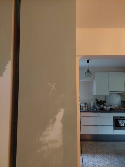

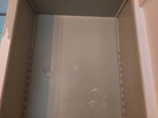

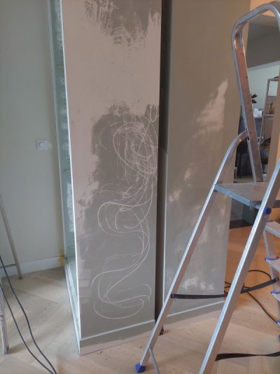

Dag iedereen,
Normaal ben ik vooral te vinden in het houtsnij-draadjes, maar nu zit ik met een wat groter hout-gerelateerd probleem. Gezien de ongelooflijke hoeveelheid kennis, die op dit forum te vinden is, is er vast iemand die mij kan helpen.
Wij hebben in ons nieuwe huis een ensuite-kast laten plaatsen, door een interieurbouwer. De kast is van mdf, met witte lakdraagfolie, zodat we hem zelf kunnen schilderen. Volgens de interieurbouwer hoefde er geen grondverf op en konden we hem zo aflakken. Enkel de kopse kanten hoefde een laagje grondverf.
De lakdraagfolie is een dikke witte laag en ook erg glad. Het lijkt bijna kunststof. We hebben hem licht opgeschuurd en toen toch maar een laag grondverf aangebracht. Daarna de laklaag. Beide van professionele verf van Sikkens. En nu blijkt dat we de verf er weer zonder moeite af kunnen krabben. Zowel met de nagel, als met een schuursponsje. De verf heeft dus op geen enkele manier gepakt op de lakdraagfolie.
De interieurbouwer herkent het probleem niet en bij Sikkens geven ze aan dat mogelijk de lakdraagfolie veel verder opgeschuurd had moeten worden. Maar dat laatste klinkt niet helemaal logisch, aangezien we hem al best redelijk hebben opgeschuurd en het idee van zo'n folie lijkt mij juist dat je het makkelijk kan verven.
Heeft er iemand een idee wat nu de beste aanpak is? Voor nu zijn we hem maar weer helemaal schoon aan het boenen. Is het denkbaar dat de lakdraagfolie gewoon een kunstof laag is en dat de interieurbouwer een fout heeft gemaakt?
