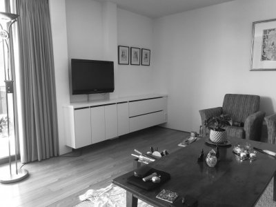

Mdf kast deuren afwerken.
Foexie
21 mei 2017
65
Deuren zijn door externe partij geverft. Zondag wegens plaatsgebrek deuren tijdelijk op elkaar gelegd. Gisteren wou ik de deuren van elkaar afpakken en zaten ze een beetje aan elkaar geplakt. Het feit is dat ze niet netjes geschilderd zijn en dat ik dus ook glad moet schuren. De verf is niet goed verveeld, en er zitten banen in van het rollen. Dus zal ik iets meer moeten schuren dan alleen opruwen.
