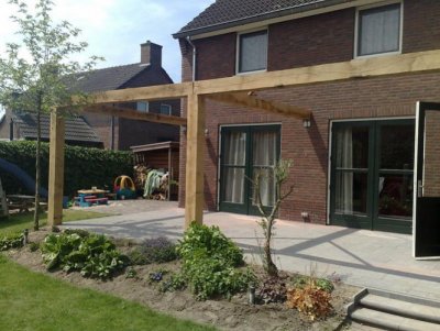

Ik kan het antwoord op mijn vraag nog niet goed vinden met de zoekfunctie, dus toch maar even in een post.
We willen graag met houten balken/gebinten een pergola-achtige constructie over ons terras plaatsen, zoals in volgende foto:
Ik zou graag 15x15 eiken balken gebruiken (overweeg nog 1 maatje dikker).
Wat is de maximale afstand tot de muur die ik kan halen? Mét of zónder schoren?
Ons terras is 6m diep, dus idealiter overspan ik dat.
Worst-case scenario moet er een staander midden in het terras.
Uw oordeel graag!

Wil je een pergola zoals op de foto (dus zonder dak er op), of iets met een dak? Het lijkt me dat die berekeningen uitgaan van een dak. Als er echter geen dak op ligt, wordt dat een heel ander verhaal. Volgens mij is het dan alleen zaak dat de balk niet zichtbaar door gaat hangen.
Wel is het natuurlijk zo dat 2 balken van 3m + 1 staander wellicht nog goedkoper is dan 1 rechte balk van 6 meter, maar dat weet alleen je houthandel precies.

Moet het een vierkante sectie zijn? Weerstand tegen doorbuigen wordt meest bepaald door de hoogte, niet door de breedte.

Dat vind ik wel mooier ja.
Als ik aan weerszijden schoren gebruik, kan er in totaal wel een meter bij, maar dan zit je met 15x15 alsnog maar aan 4 meter.
20x20 wordt dan 5 meter. Zijn er bijna....
inderdaad, de balken kunnen ook best 200x100 zijn, die extra 100 mm ernaast doet niets voor de doorbuiging, wel voor het torderen vd balken.

En het lijkt me dat die dubbele dikte ook zorgt voor het dubbele gewicht, dus ongeveer dubbele doorbuiging. Het eigen gewicht van de balk is immers de reden van doorbuiging.
