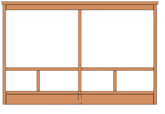

Ok, dat duurde even, niet in de laatste plaats omdat ik niet zo handig ben met tekensoftware, maar goed. Dit is ongeveer wat ik in gedachten had (vooraanzicht uiteraard). Zal ongetwijfeld voor verbetering vatbaar zijn, dat hoor ik graag van jullie :)
Online vind ik bij Bauhaus een aardige sortering panelen. Iemand hier ervaring mee? Ze hebben naast eiken ook nog beuk en berk. Met name die laatste lijkt qua prijs interessant, maar geen idee of het geschikt is.

voor de maten van dit ontwerp ben jij de enige die weet wat er in de vakken zal komen
dus over afmetingen gaan we niet discussiëren
vermits je geen zaagtafel hebt, is het aangewezen dat je alles op maat laat zagen
en op maat = op een fractie van een mm juist
rotterdam ligt buiten mijn omzwervingsgebied, dus over naar de collega's
massief hout of fineer, goedkoop of duur, is een keuze die je zelf moet maken
blijft dan nog de vraag hoe je dit in mekaar gaat zetten
de minst dure maar nog kwaliteitsvolle manier is met deuvels

Bekijk bijlage 106327
Zelf ooit iets vergelijkbaars gemaakt, een soort vakkenkast op maat. Ik woon net onder Rotterdam en vond het lastig om een goeie houtleverancier in deze omgeving te vinden die typen hout had liggen zodat ik het kon bekijken. Meeste ging op bestelling. Veel leveranciers hebben vooral het standaard bouw- en plaatmateriaal liggen, zoals Jongeneel en Pontmeyer (daar kan je als particulier ook kopen overigens, even een accountje via de site aanmeken). Volgens mij een houthandel zoals je in het oosten van het land heb (bv Massave), weet ik hier niet te vinden. Tips altijd welkom!
Ik heb destijds grenen meubelpanelen gebruikt, wel van Hornbach, waren voor mij prima mits je de panelen goed kan uitzoeken (ik had ze volgens mij allemaal uit het schap gehaald en gekeken naar krommingen e.d. zet ze even tegen elkaar en je ziet al of je te maken hebt met kromming, scheluw, etc.). Uiteindelijk heb ik deze panelen deels daar laten en deels zelf op maat gezaagd met een invalzaag thuis. Vervolgens heb ik ze voornamelijk met deuvels gemonteerd. Stukken waar geen zicht op is, wel met schroeven gemonteerd. Niet de elegantste oplossing allemaal en ik denk dat iedere houtbewerker hier enigszins zal fronsen, maar ik heb amper ervaring met mooie houtverbindingen e.d. en dit was voor mij al echt een uitdaging + veel werk. Volgende keer doe ik het weer een beetje beter :)
Wel iets om rekening mee te houden, bij meubelpanelen uit de bouwmarkt zijn de randen 'netjes' afgewerkt, de scherpe kant is geschaafd zeg maar (is vast een naam voor :) ), dat heb je natuurlijk zelf niet als je hebt gezaagd, ook is dit nette randje niet altijd even mooi als je bijvoorbeeld aansluit op het midden van een ander paneel, zoals in jouw tekening. M.a.w. als je het laat zagen, kan dat zo uitkomen, er dan een paar mm afzagen (corrigeren) zorgt ervoor dat het niet meer past..
Alternatief is het online bestellen en laten zagen, vrienden van mij bestellen veel bij bv. zagenzagen.nl en zijn daar tevreden over. Ik vind het zelf aan de prijzige kant, maar ik moet zeggen dat het er bij hen vaak netjes uitziet, dergelijke op maat gemaakte meubels.

Mocht je het bij de bouwmarkt laten zagen, laat dan steeds alles wat dezelfde lengte moet hebben direct achter elkaar zagen. Dan verstellen ze de zaag niet tussentijds. De afwijking blijft, maar alle stukken van dezelfde lengte hebben dan in ieder geval dezelfde afwijking;)

Eerst beslissen hoe je het in elkaar wilt gaan zetten, dat heeft invloed op de zaag maten. Je hebt een frees dus je kan bv de horizontale planken infreezen in de staanders. Mooi, maakt monteren makkelijker want je plank zit automatisch recht, maar maakt je plank wel net twee keer 0.5-1 cm breder dan als je hem koud tussen de staanders deuvelt. Dus ik raad je toch aan eerst alles uit te denken en te tekenen.
