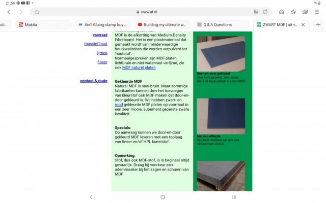

Valchromat is idd duur.
Zijn mdf komt van die winkel en daar spreken ze ook van gekleurd mdf. Volgens mij dan ook korter bij hdf dan dat het mdf is.
