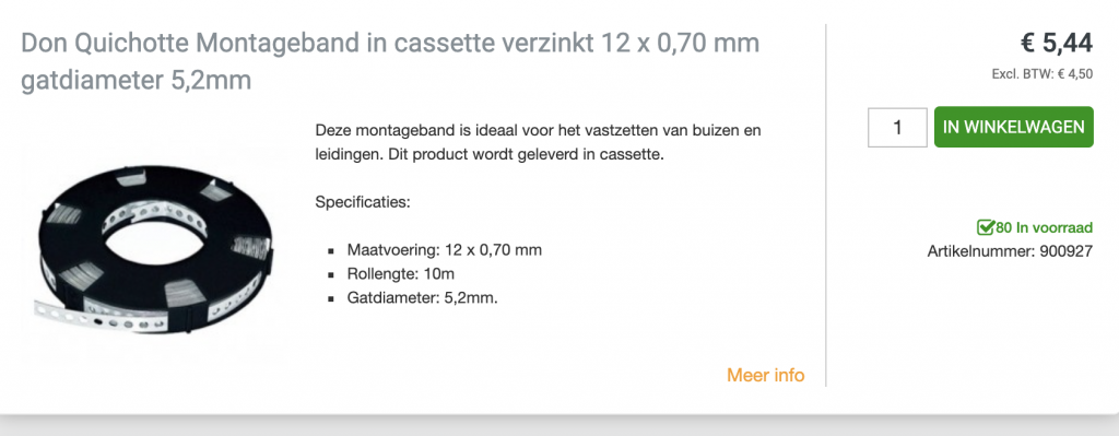

Bij mij hangt alles vast aan de balken met dit spul. Je bent dan extreem flexibel in wat je kan. Het is zeker niet het mooiste maar voor mij is het hier vorm volgt functie ;)
