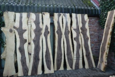

Ja daar zit inderdaad niet veel donker hout in. Misschien toch maar in mootjes hakken voor de kachel? :mad:
werkbank
30 dec 2012
404
betekom belgië
Oei, mijn hart stond stil, al die moeite voor niets...
Nu, hij ligt al bij de zagerij en ik zal zien wat het wordt, meer kan ik nu toch niet doen.
Wel eigenaardig dat er niet meer zwart hout inzit.
De reden?

Europees noten heeft helaas erg weinig donker hout in de stam......maaarr....het donkere hout wat er dan in zit is vaak van bijzonder mooie kwaliteit !!
tuoh
Ahaa, toch een opsteker!
En, is het blanke hout dan niet geschikt als meubelhout?
Jawel, het lichtere hout is evenwaardig aan het donkere kernhout, op uitzondering van de kleur is er geen verschil. Het enige probleem is dat niet iedereen direct wild word van een meubel met dergelijke felle contrasten. Alhoewel het contrast, indien bewust opgenomen in het ontwerp, ook een meerwaarde kan betekenen voor het geheel.

Ik heb zelf ook een notenboom laten verzagen. Is hier nog een topic van. recent de delen na het drogen weer te voorschijn gehaald. Er zat veel spanning in het hout dus vrij veel scheuren e.d., maar de delen die goed zijn hebben een zeer mooie kern. (donker) Dat is straks perfect voor kistjes e.d. Maar ook het lichtere hout heeft een mooie structuur en is goed bruikbaar.

Wel wil ik nog even afronden met een foto van de gezaagde notelaar...
Verrassend hé!
Laat ik deze nu eerst drogen en dan kantrechten of doe ik dat best nu al?
tuoh
Zolang het hout buiten ligt te drogen zou ik het niet kantrechten, het spint beschermt nu het kernhout. Als het hout een stuk droger is (+- 18 à 20%) mag het naar binnen om verder te drogen, dan is het moment gekomen om aan kantrechten te denken.

Ik zie al een tafel voor me....2 gespiegelde setjes.....eventueel een op maat gemaakte glasplaat erop .....rvs onderframe.....jahoor....Dat kan een donders mooie tafel worden....

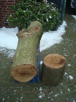

Wat een gave planken @werkbank!! Ik heb met belangstelling dit draadje gelezen. Zelf heb ik een paar weken geleden 2 stukken walnoothout gekregen (stammetje van 1.20m x 25 cm en blok van ongeveer 30x30 cm zie foto). Het ligt momenteel droog, onder de carport. Ik maak houtsculpturen, dus er hoeven per se geen dunne planken uit te worden gezaagd. Meestal koop ik kant-en-klare blokken hout van 15x15x40 cm of zo, meestal lindenhout, eiken of fruitboom. Dit heb ik gekregen en het lijkt me leuk om dit vanaf de stam te zagen, te drogen en te bewerken. Aan de foto's te zien is de tekening van het hout minder mooi dan die van werkbank. Het is, vermoed ik, inlands noten.
Ik heb hierover een paar vragen, waarop jullie misschien een antwoord weten:
- moet ik het nu al (laten) zagen of eerst nog een poos laten liggen?
- laten zagen bij een zagerij in de buurt kost ongeveer 65 euro per uur. Is dat duur? moeten wel stammen zijn van minimaal 1 meter bij 15 cm doorsnede.
- als ik het laat zagen, kan dit dan het beste in zo dik mogelijke planken of in een dikke balk met kernhout erin laten? Planken kan ik later ook weer verlijmen.
- moet het schors er ook af?
- hoe lang moet de stam of de gezaagde planken/balken ongeveer drogen?
Graag jullie advies. Zie ook de foto.

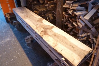

P1020390.jpgHallo Guus,
Nu moet ik toegeven dat dit voor mij ook de eerste maal was dat ik een stam liet zagen...
Dus wat doet een mens dan tegenwoordig... even opzoeken op internet, enzo ben ik bij woodworking.nl terecht gekomen.
En daar heb ik nog geen tiende van een seconde spijt van gehad!
Verder, ik las dat notelaar moeilijk droogt en in de zagerij gaf men me mee de planken direct 'goed' te stapelen (30 cm boven een droge ondergrond en precies horizontaal).
Latjes van 2 op 3 cm er tussen op 40 cm van elkaar en vooral op de kopse kanten een latje, precies gelijk met de rand, zodat de wind niet langs de kopse kant tussen de planken kan inschieten. De kopse kant moest direct geschilderd worden (afdichten om te snel vochtverlies langs daar te vermijden). Niet in direct zonlicht en een beetje beschut van te felle wind. Als je genoeg plaats hebt moet je ze nog niet kantrechten. De bast zou zorgen voor een meer gelijkmatige droging. Ik hoop dat dit je een beetje kan helpen.
Groeten. jan

Bedankt, Jan. Maar nog even: heb je de stam meteen na het omhalen van de boom in planken laten zagen? En weet je of er ook dikkere planken of zelfs een balk van kan worden gezaagd? Ik heb nl. meer aan dikke balken dan aan dunne planken. En wat gebruik je om de kopse kanten te schilderen? Zo te zien is het mooi opgestapeld bij jou. Naast het kachelhout?
