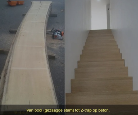

deze heb ik op betonnen treden gezet
om de treden uit te lijnen heb ik bovenop de beton mpx gelijmd met tec7
(en telkens 20 kilo op de trede)
eiken treden van 35 of 30 mm - weet het ni meer precies, en het is nu te laat om dat op te zoeken - met opvullatjes op de mpx met tec7 gelijmd
GEEN houtlijm, want die geeft niet mee
